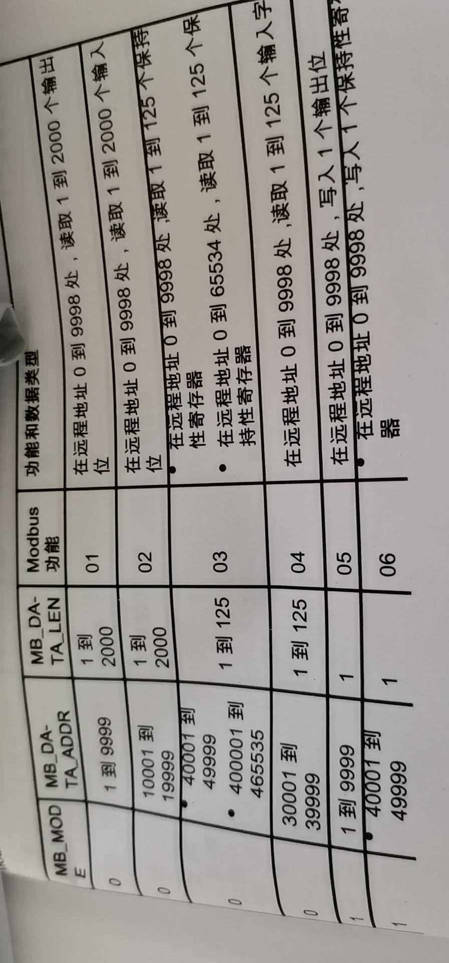

参考文档,在使用?Modbus/TCP?方式数据通信时,怎样寻址到作为?Modbus?设备的?SIMATIC?S7-1200/S7-1500?存储区?
https://support.industry.siemens.com/cs/cn/zh/view/100633819
