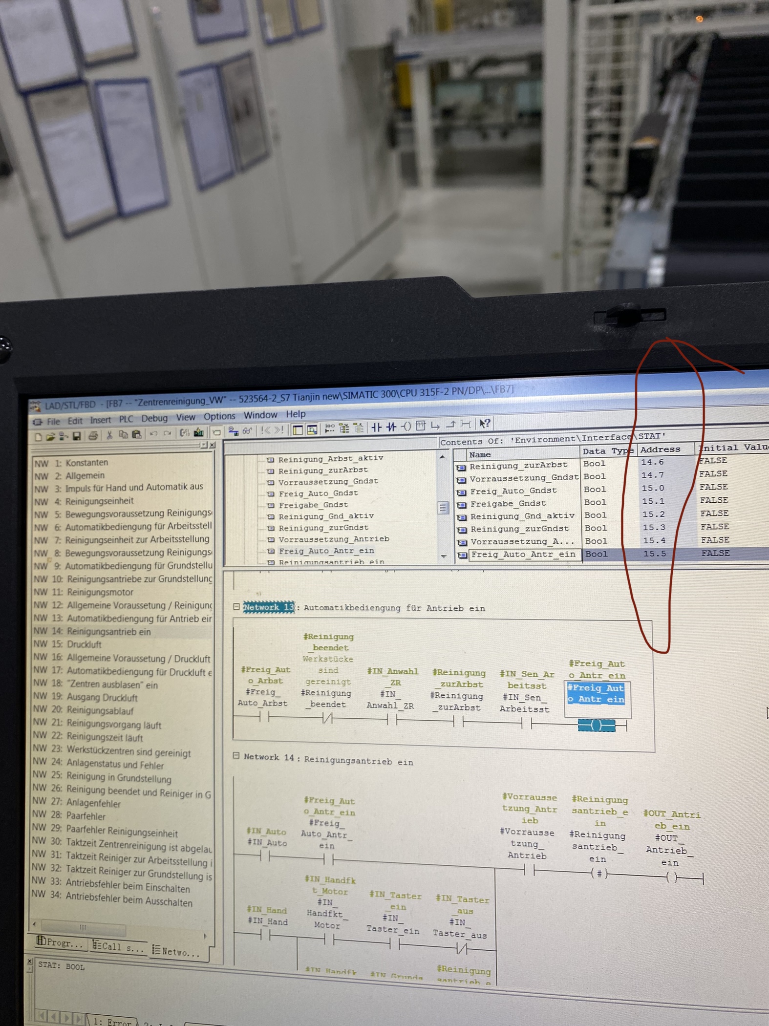

转帖:静态变量的作用:
、静态变量是FB专有的,其是与背景块一一对应,可以这么说静态变量就是FB的背景数据块。其作用就是背景数据块的作用,背景块的作用就是,我自己编自己的FB,我在声明表里定义好自己的静态变量,使用很方便不用考虑使用其它全局变量时,要知道哪个是空的,哪个是别人用过的,就是重叠问题。尤其是多人编一个系统时就更有用了,用FC就没有这个优势。
