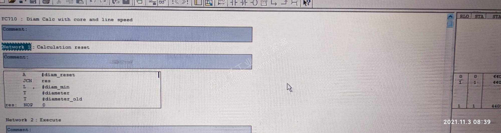

1、指令是有条件跳转,为啥条件不是1状态,就跳转而且一直这个状态?
注意JCN的用法:
JCN 若 RLO = 0,则跳转。就是条件不是1状态才跳转。
、例如:
A I 1.0
A I 1.2
JCN JOVR // 如果 RLO = 0,则跳转到 JOVR
L IW8 // 如果没有执行跳转,则继续执行程序扫描
T MW22
JOVR: A I 2.1 // 在跳转到 JOVR 之后继续进行程序扫描
2、建议应用下述技巧来调试程序,十分便捷:
、如何使用断点功能调试 STEP 7 程序?
http://support.automation.siemens.com/CN/llisapi.dll?func=cslib.csinfo&objId=24537446&ehbid=13336639&load=treecontent&lang=zh&siteid=cseus&aktprim=0&objaction=csview&extranet=standard&viewreg=CN
、《利用STEP7的Debug功能对复杂程序进行调试》请连接:
http://blog.sina.com.cn/s/blog_669692a601019ogy.html
