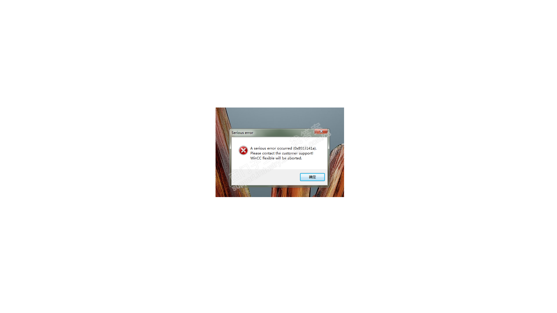

很难恢复,卸载重装。
杀毒软件将有些内容当病毒了。
如果电脑上安装有 360 安全卫士、百度卫士、360杀毒、瑞星、金山、江民等杀毒软件,在安装之前必须将其卸载,如果电脑上装有超级兔子、魔法兔子、电脑管家等优化系统的软件,在安装之前也必须将其卸载。WinCC flexible 2008 SP4仅支持以下三款杀毒软件,除此之外均不支持:
McAfee Internet Security Suite 2008
Trend Micro OfficeScan 8.0
Symantec Norton Internet Security
WinCC flexible 2008 SP4 和 WinCC flexible SMART V3的安装步骤及安装过程中常见的问题
http://www.ad.siemens.com.cn/service/article/Panel/SmartPQ3/Default.aspX
尽量将软件装在虚拟机中,虚拟机做好后,备份一份,以后复制虚拟机,什么都是装好的。这样恢复起来方便。
