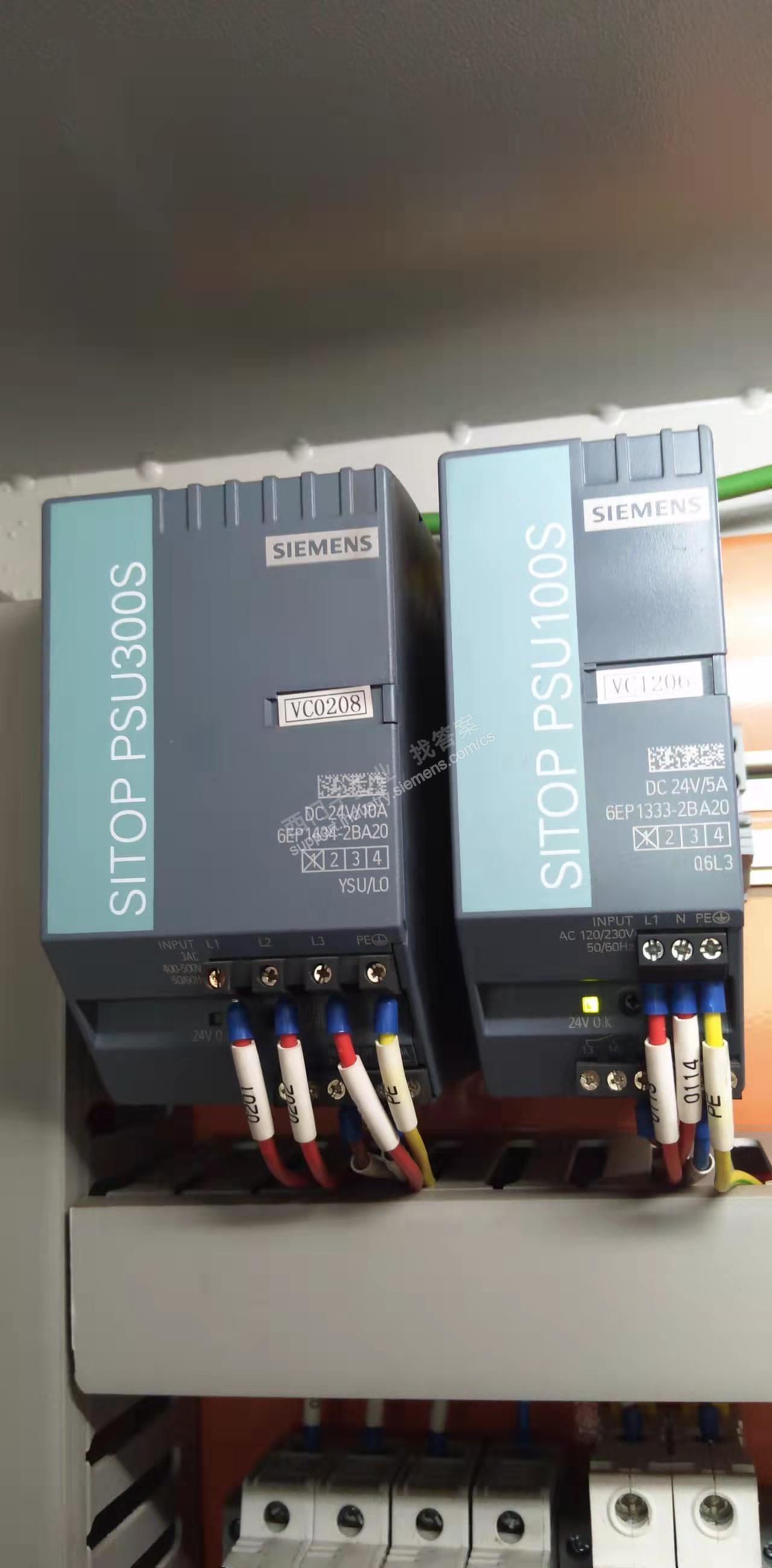

详细信息看附件图片

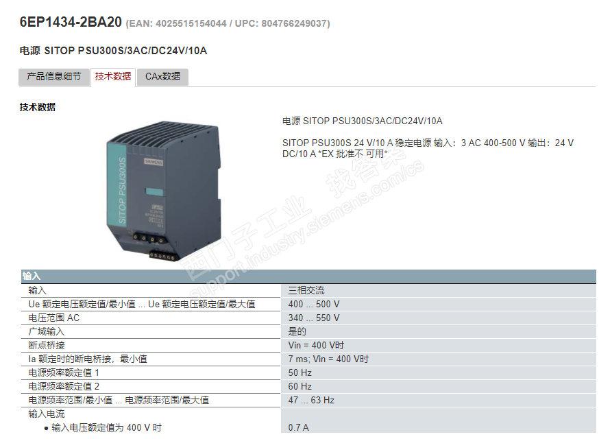

https://support.industry.siemens.com/cs/pd/689600?pdti=td&dl=zh&lc=zh-CN

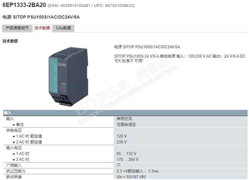

https://support.industry.siemens.com/cs/pd/142613?pdti=td&dl=zh&lc=zh-CN
可以直接用订货号在官网查询哦。
