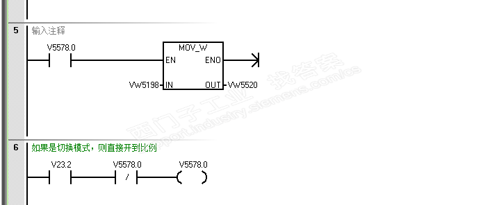

1、
可以使用。
可在主程序、子例程或中断例程中使用 JMP(跳转)指令。 JMP 及其对应的 LBL(标号)
指令必须位于与主程序、子例程或中断例程相同的代码段中。
无法从主程序跳转至子例程或中断例程中的标号。 同样,也无法从子例程或中断例程跳
转至该子例程或中断例程外的标号。
可在 SCR 程序段中使用跳转指令,但相应的标号指令必须位于同一 SCR 程序段中。
2、沿指令要注意的方面。
沿指令不能可以被多次调用的子程序中不能包含任何边沿检测。
在边沿检测中,某个边沿位被置位并在一个程序周期内保持置位状态,直到被再次复位为止。
如果在一个被多次调用的子程序中访问同一个边沿标记,但是却使用不同的信号输入,则程序可能出现无法预料的响应。在任何情况下,您必须预料到这样的一个程序将不能提供期望的功能。
基本原理:如果要在一个主程序中多次调用一个子程序,则该子程序中不能包含任何边沿检测。
子程序中的边沿检测
https://support.industry.siemens.com/cs/document/7115899
补充:
正常使用,没有问题
