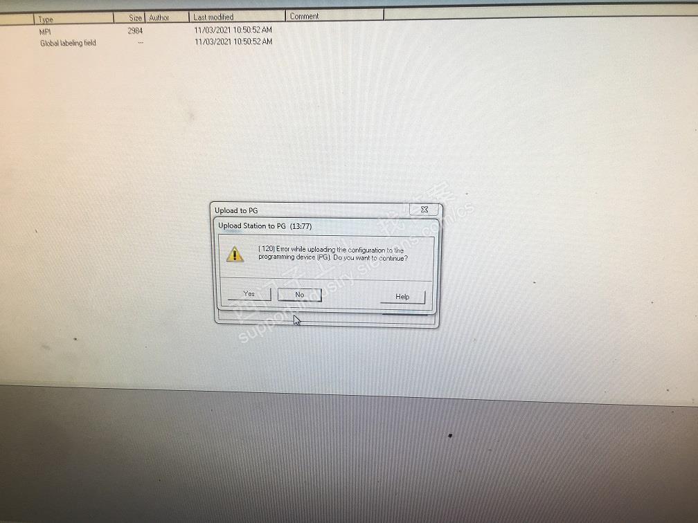

1、解读截图中对13:77的描述,即SDB不完整或有缺陷了,或没有安装组态中的特殊模块的选型包。
2、可以这样试试:
这可能是你曾经使用过杀毒软件,将下述3个文件删除了。
恢复的方法:
STEP7安装路径下,SETP7\s7wbx\rul文件夹下有没有3个后缀.err的文件?
、如果有将3个后缀.err的文件完全删掉,再从其他机器上拷过来粘贴。
、如果没有,修复STEP7安装或从其他机器上拷过来。
、也可以先将STEP7项目中的system data 删除,然后在HW Config里编译保存再下载一次。
