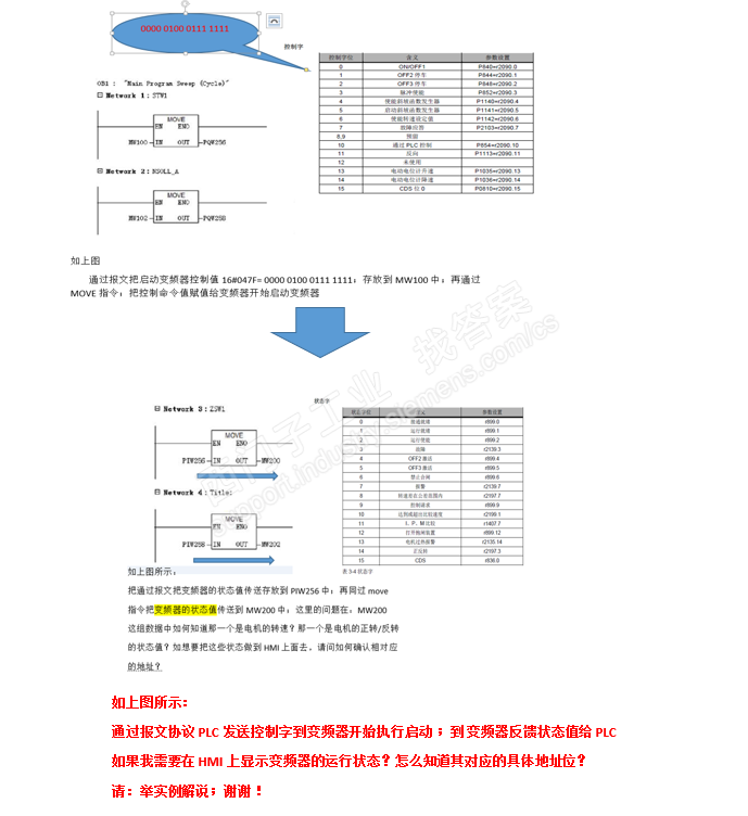

你直接调用M200.0~M201.7,对照右侧的那张地址表,单独调用。
如M200.7这个位,具体表示图片太模糊了,看不请具体的说明。
精探推荐
假设,M200.7是变频器故障信号位值,那么,你可以在触摸屏做报警组态或者直接组态一个故障指示灯,来显示变频器的运行状态。
