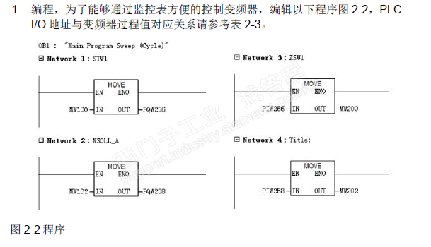

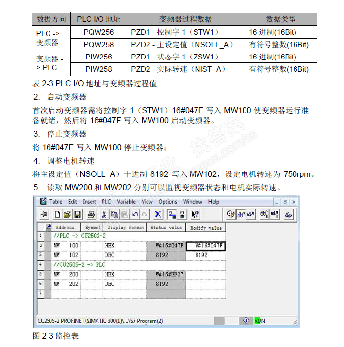

看你程序,把MW202和HMI的变量建好连接,MW202传过来的值就是转速了。MW200同样建好和HMI的变量连接,每一个位都有它的意思,根据你要显示的状态获取变量中的位。例如,电机正反转的状态位是14,就是PIW256的第15位,对应MW200的第15位=M200.6[MW200=MB200+MB201=(M200.7....M200.0)+(M201.7...M201.0)]。把HMI变量的对应位关联起来就行了。
