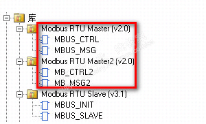

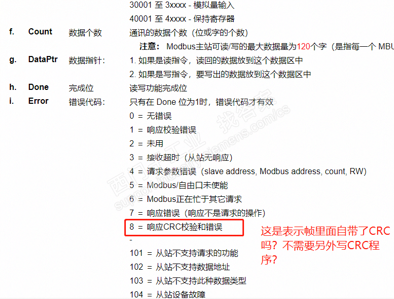

已经做在库指令中了,用户调用rtu通讯已经不需要关注这个校验问题的。
如果你组态的是自由口通讯,那么,还是需要自己编写crc校验程序的。
这个程序实际上是根据这些控制要求进行的。
1)设置CRC存储器数据为16#FFFF,存储区:AC0
2)把第一个参与校验的低8位与CRC的低8位进行异或运算,结果存放在CRC
3)把CRC右移一位,最高位补0,检查最低位b0值
4)若b0=0,CRC值不变,若b0≠0,CRC与16#A001进行异或运算,结果存放在CRC
5)重复3、4两步,直到右移8次,这样第一个8位数均进行处理了,结果存放在CRC
6)重复2、5步,处理第二个8位数
