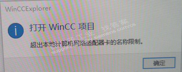

解决方法:
1、修改WINDOWS的注册表,将端口号从最大5000个开放到6万多;
2、修改注册表,将连接超时的时间缩短为30秒,避免过多的死连接,方案如下。
使用NOTEPAD创建一个扩展名为.REG的文本文件,然后运行这个文件导入注册表,内容如下:
Windows Registry Editor Version 5.00
[HKEY_LOCAL_MACHINE\SYSTEM\CurrentControlSet\services\Tcpip\Parameters]
"MaxUserPort"=dword:0000fffe
"TCPTimedWaitDelay"=dword:0000001e
