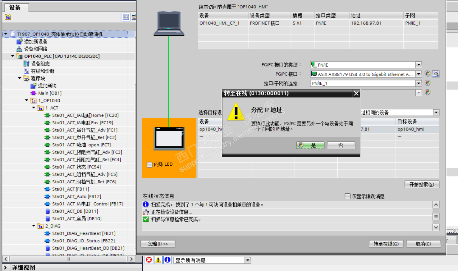

这个是你电脑没有设置固定的ip地址,这个提示没什么关系,系统会自动帮你设置一个没有冲突且在同一网段的有效ip
