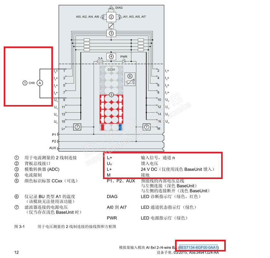

6ES7 134-6GF00-0AA1 是装在ET200SP 扩展机架上的模块
如果是二线制传感器可以 BaseUnit BU 类型 A0/A1 都可以,只是 A0 有点浪费了;
当是四线制时使用 A0 型基座。
此时测量回路中不需要串入外部的 24V,就以 CH0 通道为例,传感器DC24V电源由基座 9 号端子提供,即基卒 9 号端子接到二线制传感器的+,传感器的信号- 接到基座 1 号端子,这样它就形成的测量回路了。你的附图最左边的红色框就是接线方法。
