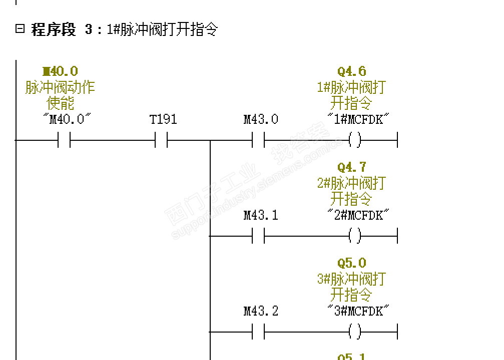

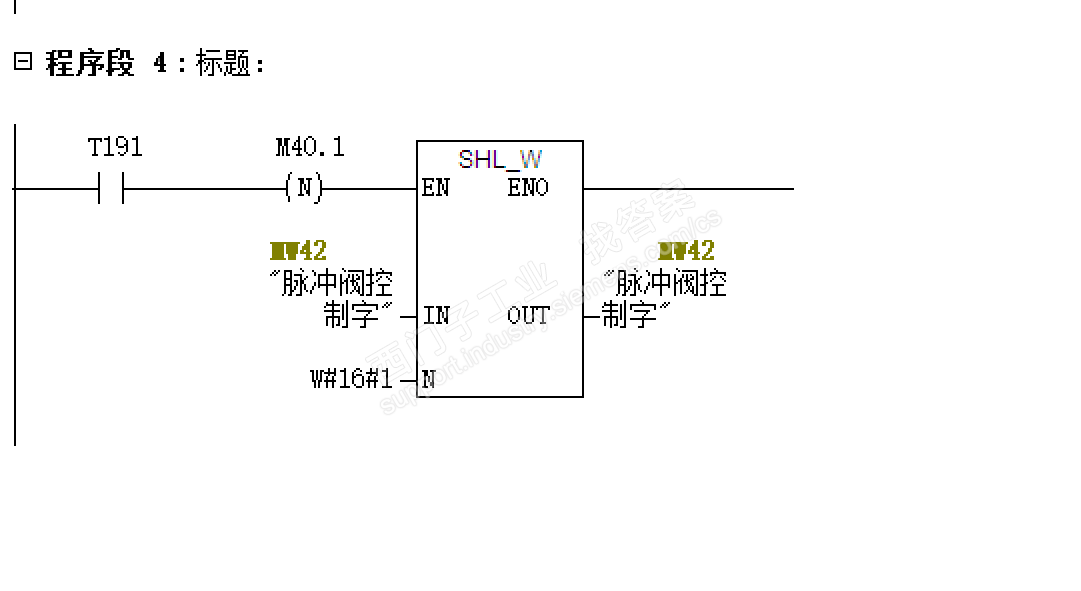

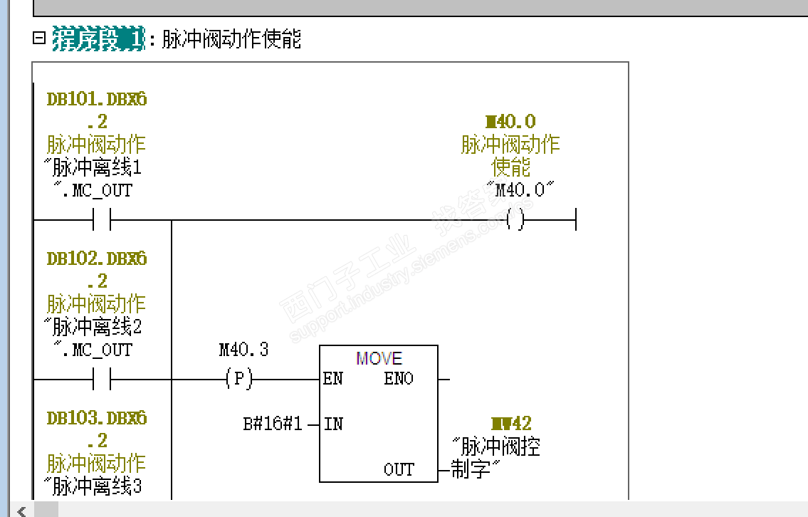

这个问题完全可以通过模拟仿真来理解的,建议试试。
