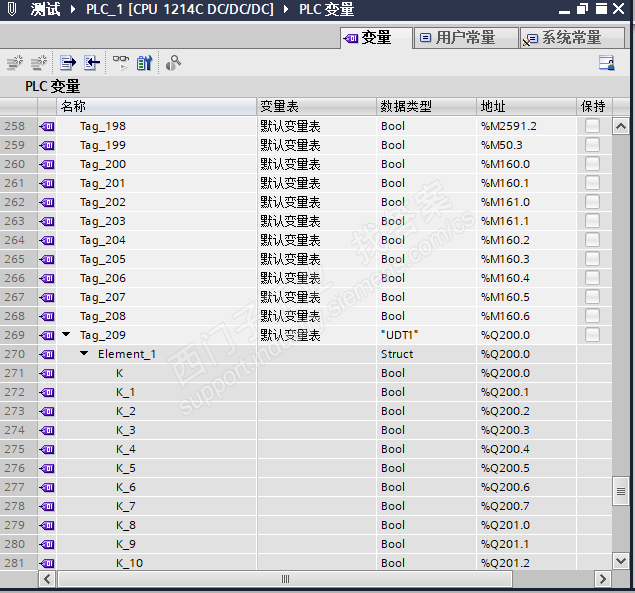

1问
可以。
IB0 字节型变量含有 I0.0-I0.7,IB1 字节型变一含有 I1.0-I1.7
IW0 字开进变量含有 IB0、IB1 两个字节;
M、Q 存储区同样如此
在按位、字节、字、双字寻址这些区域时,它们是重叠的,互相之间是有影响的,一定要注意这一点,合理使用变量。
基本数据类型
https://www.ad.siemens.com.cn/productportal/Prods/S7-1200_PLC_EASY_PLUS/function/DB_Data%20type/DB_date%20type.html
2问
可以
UDT类型是一种由多个不同数据类型元素组成的数据结构,元素可以是基本数据类型,也可以是STRUCT、数组等复杂数据类型以及其它UDT等。UDT类型嵌套UDT类型的深度限制为 8 级。
https://www.ad.siemens.com.cn/productportal/Prods/S7-1200_PLC_EASY_PLUS/07-Program/02-basic/01-Data_Type/03-UDT.html
