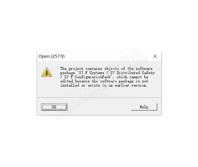

需要下载安全包《S7-Distributed Safety V5.4 + Service Pack5》
https://support.industry.siemens.com/cs/document/37592670
安全软件包和工具
https://www.ad.siemens.com.cn/productportal/prods/s7-300f400f/web/html/5002.html
安全系统组态和功能操作
https://www.ad.siemens.com.cn/productportal/prods/s7-300f400f/web/html/2001.html
安全系统使用常问问题
https://www.ad.siemens.com.cn/productportal/prods/s7-300f400f/web/html/2005.html
