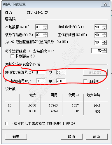

PCS 7 V8.2 / V8.1 / V8.0 / V7.1用户自定义功能块推荐使用范围2500至2599。
注意,请注意以下CPU类型不支持超过2048的块号。
V4.x版本的CPU 412 - 416 V4.x
V4.x版本的H-CPU 412 和 414
对于此类型CPU,自定义功能块推荐使用范围1200至1249。
https://support.industry.siemens.com/cs/document/2771491/%E9%82%A3%E4%BA%9B%E5%9D%97%E5%8F%B7%E8%8C%83%E5%9B%B4%E6%B2%A1%E6%9C%89%E8%A2%AB%E7%B3%BB%E7%BB%9F%E5%8A%9F%E8%83%BD%E5%9D%97%E5%8D%A0%E7%94%A8%EF%BC%9F?dti=0&lc=zh-CN
请见附图
FC及DB块自定义编号,请见附图。
