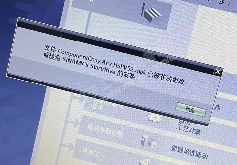

应该是缺少HSP硬件支持包啊,还有就是STARTDRIVE这个是不是没有安装么?
硬件支持包下载:
https://support.industry.siemens.com/cs/document/72341852/%E9%9D%A2%E5%90%91-tia-portal-%E4%B8%AD%E7%A1%AC%E4%BB%B6%E7%9B%AE%E5%BD%95%E7%9A%84%E6%94%AF%E6%8C%81%E5%8C%85-(hsp)?dti=0&lc=zh-CN
STARTDRIVE V15.1下载链接
https://support.industry.siemens.com/cs/document/109753089/%E5%A6%82%E4%BD%95%E8%8E%B7%E5%8F%96-tia-portal-v15-%E5%92%8C-v15-1-%E4%B8%AD-step-7%EF%BC%8Cwincc-%E4%BB%A5%E5%8F%8A-startdrive-%E8%AF%95%E7%94%A8%E7%89%88%E8%BD%AF%E4%BB%B6-?dti=0&lc=zh-CN
