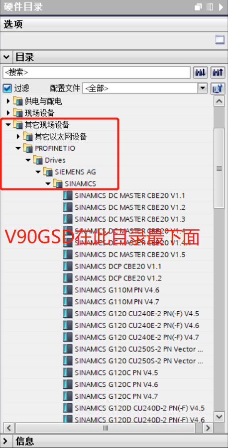

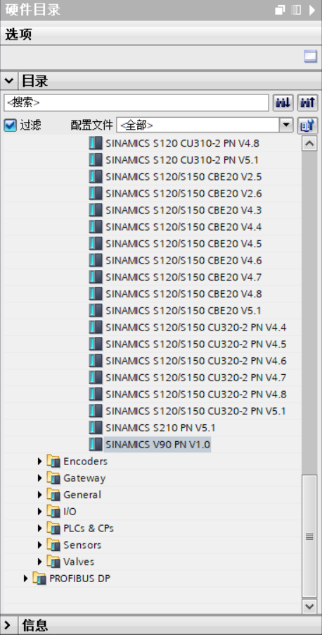

HSP使用的是105报文,PLC采用工艺对象控制,此方式位置环在PLC侧。GSD才有报文111,GSD目录位置见图。
