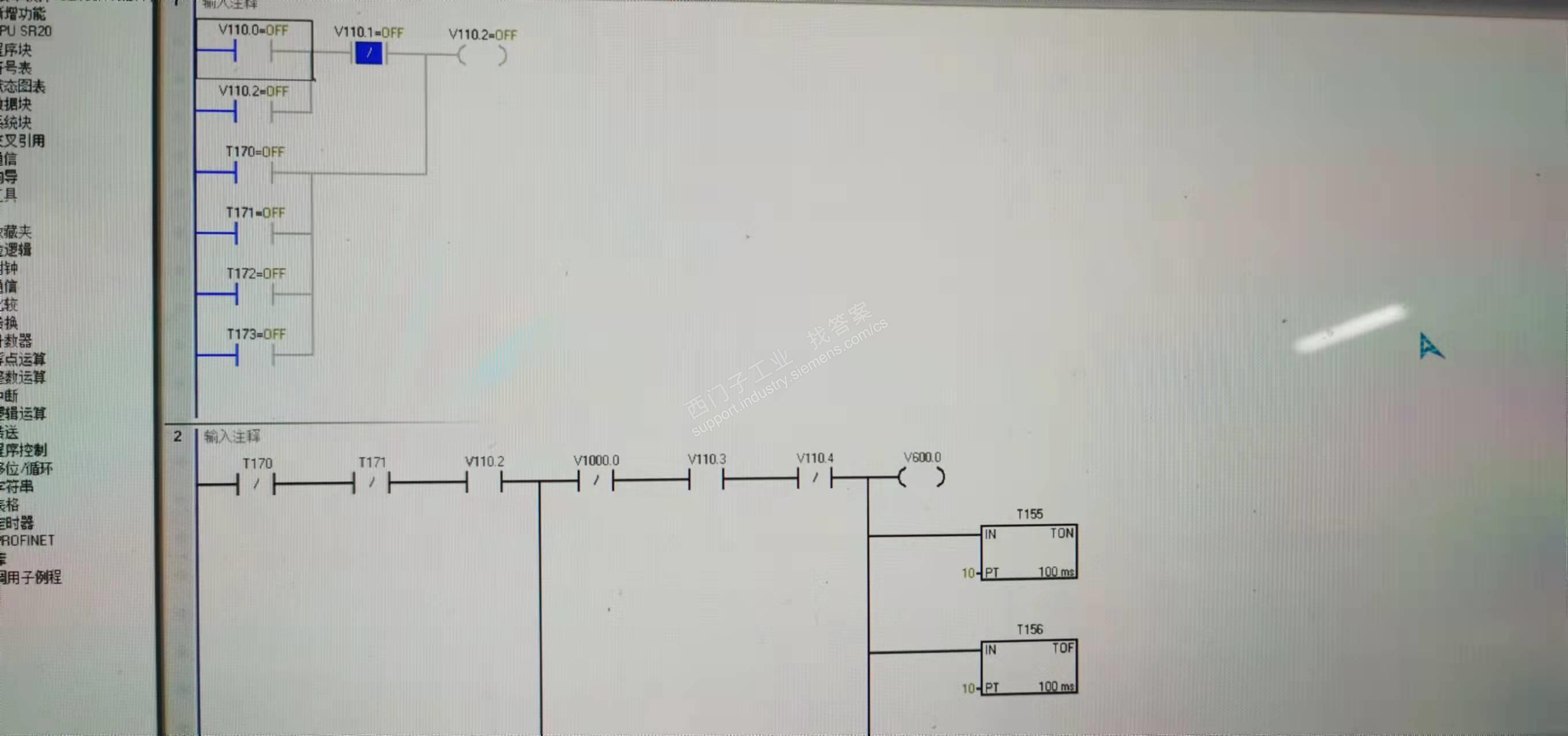

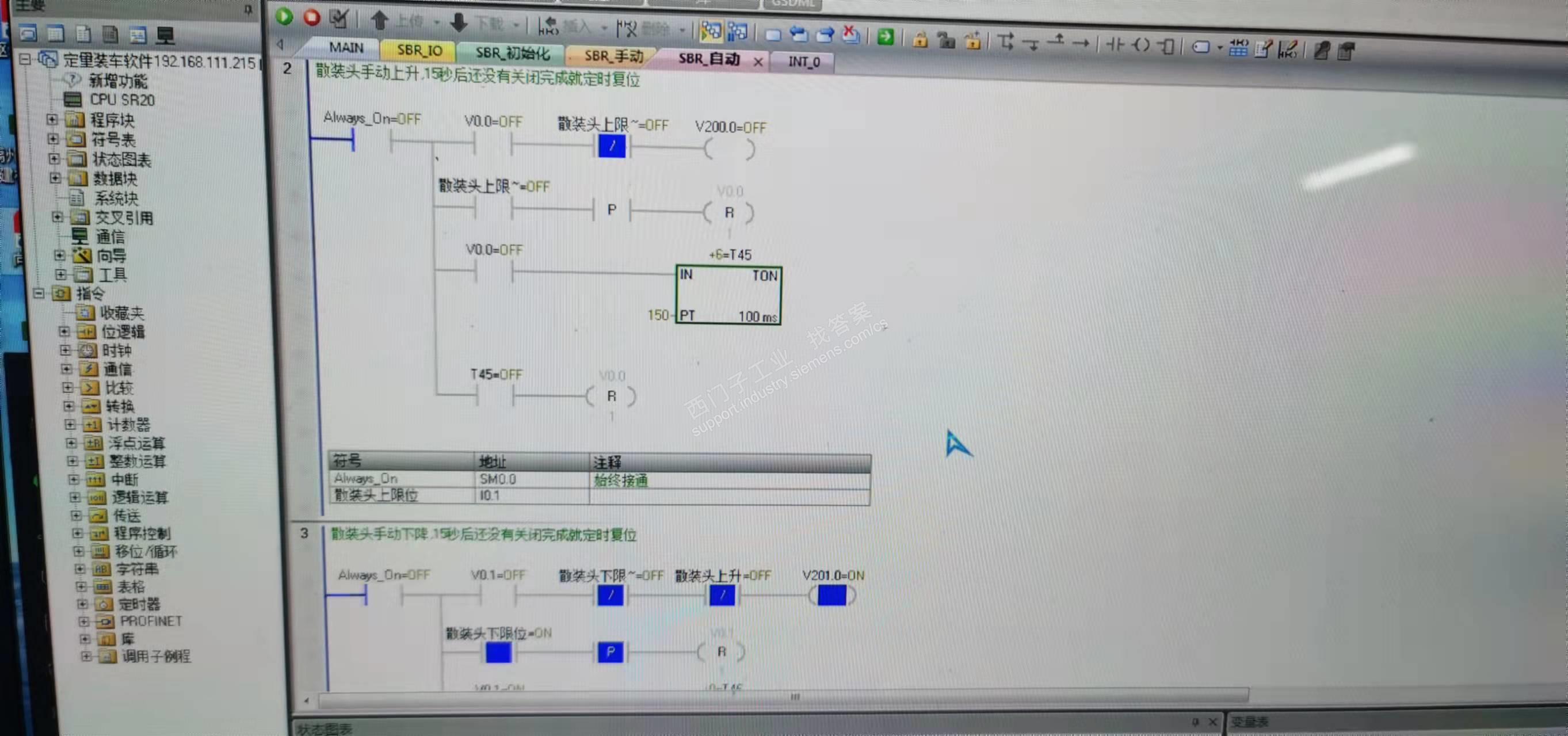

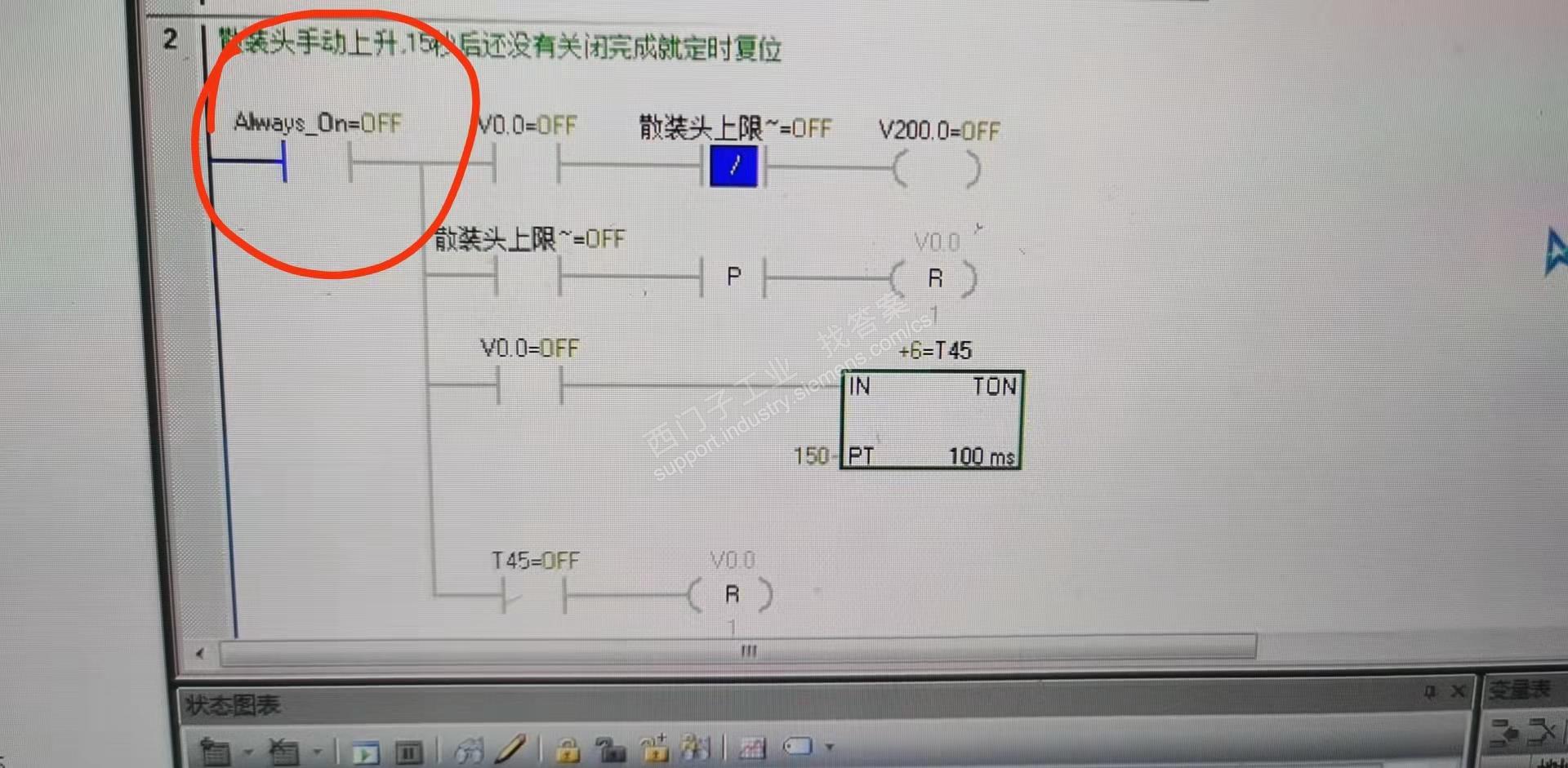

你这个是不是子程序,在主程序里面没有调用。或是你电脑配置太低有卡顿也会出现这样情况,或是你电脑运行太多东西造成电脑CPU负载过多,导致电脑处理能降低导致监视延时情况。还有一种可能是你同时打开几个程序监控大于等于2个程序也会有这样情况。一个网络段程序过大也会有这样的情况。你可以一一去试一下。
