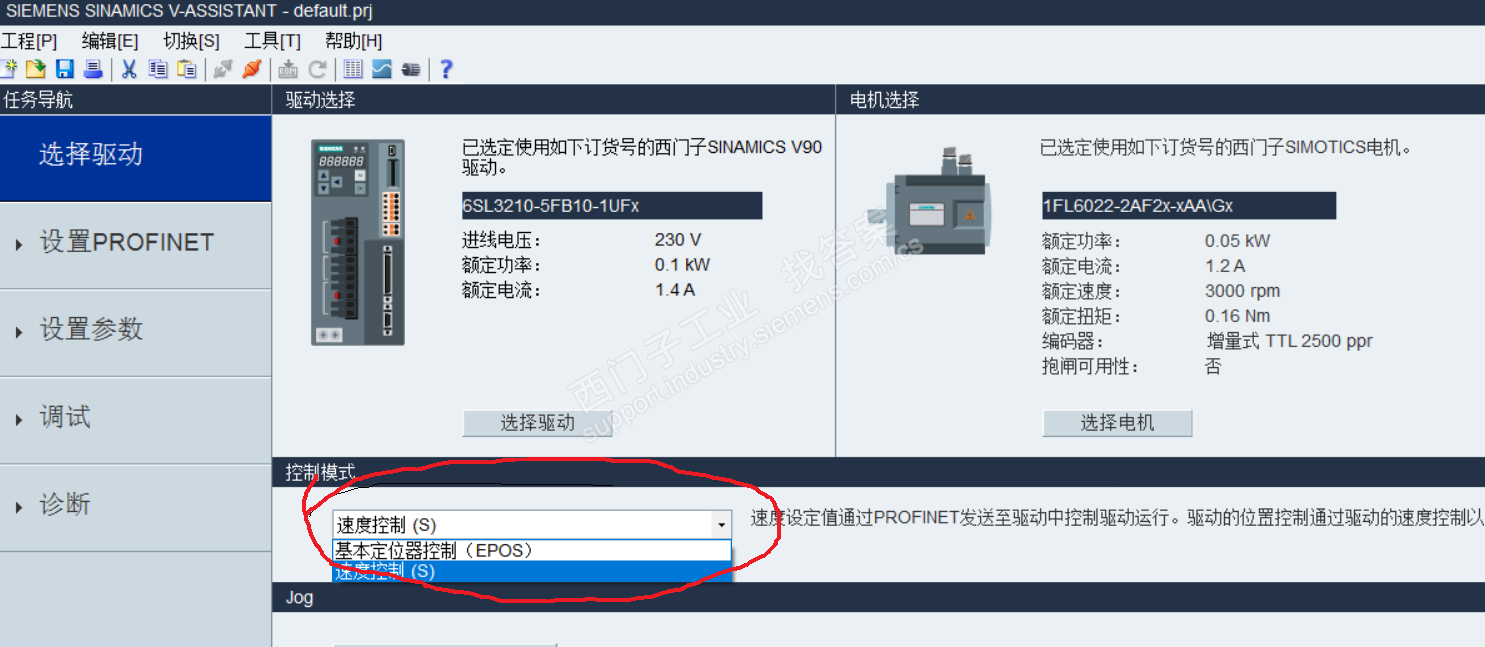

PTI版本的V90下可以进行纯转矩控制,也可以选择复合模式,转矩模式和其他模式进行切换,对于PN版本V90,没有纯转矩控制模式,可以在速度模式下使用速度环饱和转矩限幅功能,在EPOS模式下无法使用转矩限幅,否则会出现跟随误差报警。参考链接:https://support.industry.siemens.com/cs/document/107146983/sinamics-v90%E7%9A%84%E8%BD%AC%E7%9F%A9%E6%8E%A7%E5%88%B6?dti=0&lc=zh-CN
