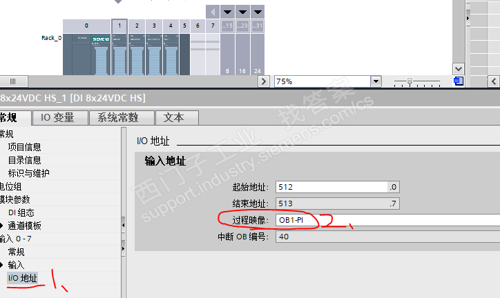

1.在PLC-CPU属性中 中断>等时同步模式中断 找到相应的分布式IO(参考图片cpu),
2.找到激活“等时同步模式”的设备(参考图片submodel),
3.然后检查子模块是否都取消勾选了等是同步模式,
4.检查子模块的地址过程映像区(参考图片di)。
回答问题补充:
1.如果该设备无子模块,组态时是将该设备勾选等时同步模式没有意义!
2.添加子模块后,需要参考图片cpu.png,在CPU属性中找到“中断”中的“等时同步模式中断”,在这一项中会有相应的OB编号(如OB62,分布式I/O栏选择你的合适选项,过程映像为等时同步模式时子模块地址映像,需要对应起来)。
3.子模块参数设置不一致,有可能是子模块勾选了等时同步模式,但是映像区没对应CPU属性等时同步模式中的映像!
