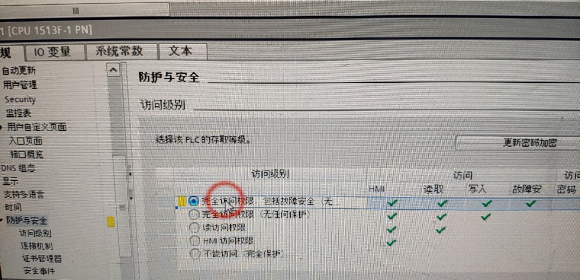

你这种情况,看下防护与安全,改为完全访问,无任何访问权限
