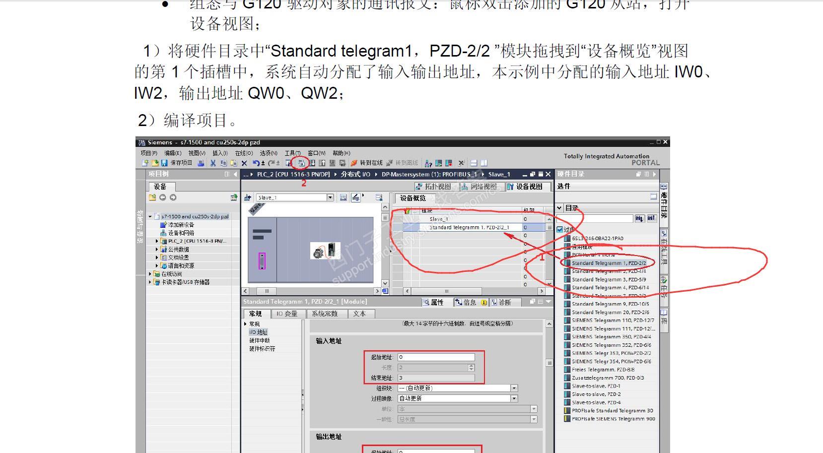

S7-1500与G120 CU250S-2 DP的PROFIBUS通讯 第1部分 控制变频器起停及调速
https://support.industry.siemens.com/cs/cn/zh/view/109477467

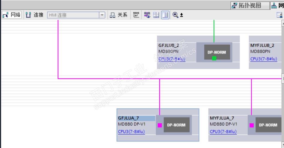

就是你的映像地址没有组态吧
