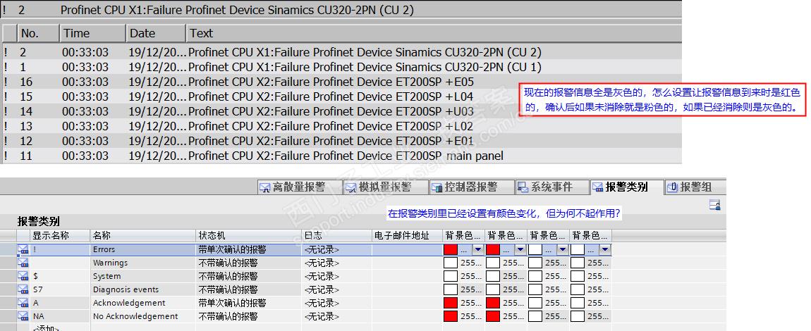

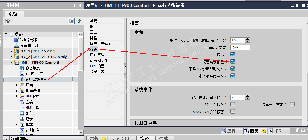

打开“运行系统设置”,“报警”勾选“报警类别颜色”
