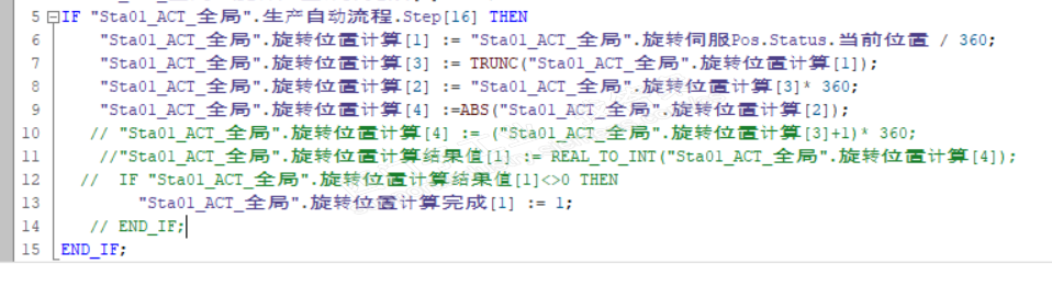

如果 “Sta01_ACT_全局”.生产自动流程.Step[16] 这个标志位=1,即条件满足,则执行从 IF
到最后的 END_IF 之间的所有程序。

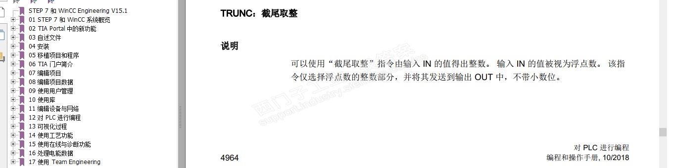

TRUNC 是截尾取整,该指令仅选择浮点数的整数部分,
ABS 是取绝对值
关于这两个指令可以在 系统手册中查 TRUNC以及ABS,附图是查 TRUNC 的图,自己查一下 ABS
https://support.industry.siemens.com/cs/document/109755202
补充:
绿色前面的的 // 表示 // 后面的是注释,是不执行的。
在STEP 7 (TIA Portal)中, 如何在LAD/FBD/STL 和SCL语言中注释掉所选代码?
https://support.industry.siemens.com/cs/document/109482004
