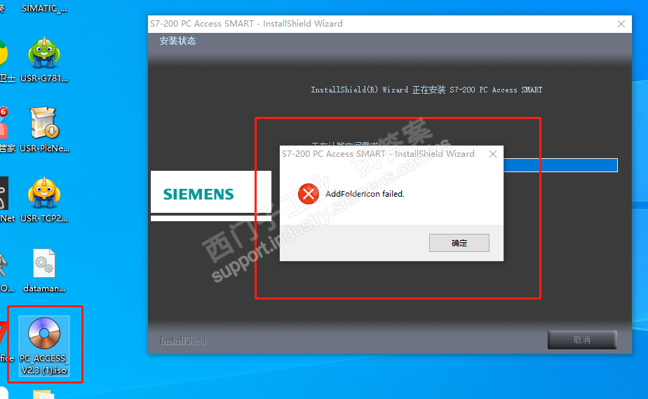

你问题可以参考上面链接的有关内容。
从你的附图看,add foldericon failed,创建文件夹失败。建议暂时关闭杀毒软件、防火墙等后再尝试安装。
