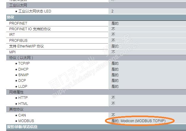

带网口的基本都支持,看看精简型的SIMATIC HMI KTP400 BASIC COLOR PN
支持的协议见附件
