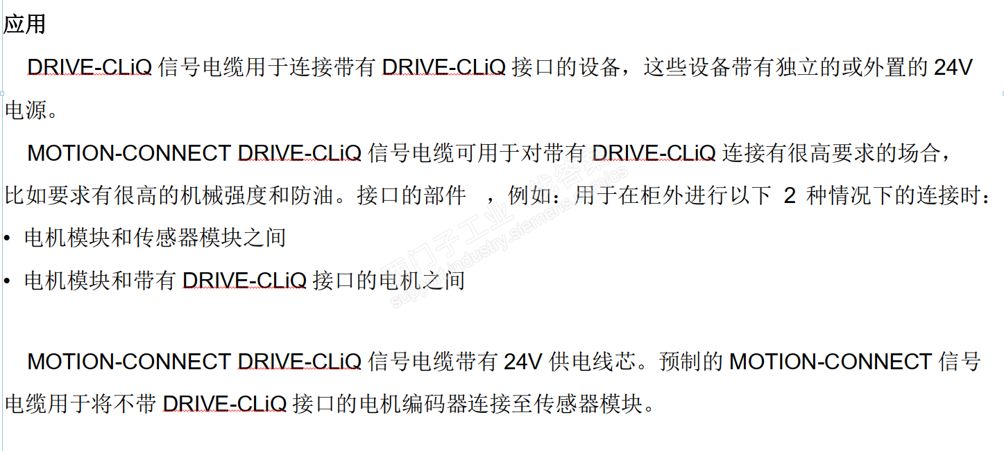

建议别用普通drive-cliq线替代.
原因如图所示,
