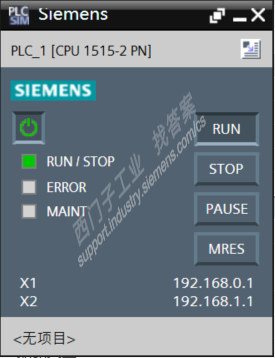

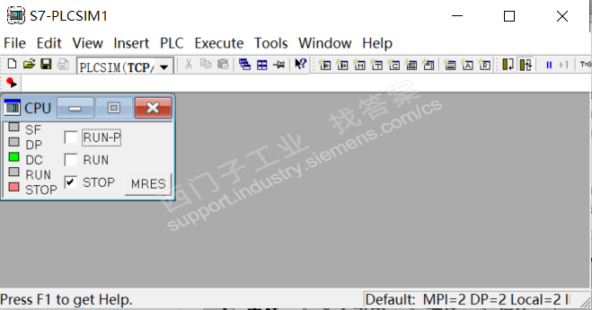

S7-PLC SIM那个,是300/400PLC的仿真,就是左边的那个图片
图片的话,用的是右边那个
断点是可以的参考手册:
SIMATIC STEP 7 Basic/Professional V17 和 SIMATIC WinCC V17
https://support.industry.siemens.com/cs/cn/zh/view/109798671
14203页 “测试”(Testing) 任务卡
15138页 24.1 测试用户程序的基本知识
你可以吧24 测试用户程序这一节的内容好好看看呢
