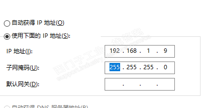

如果你的plc和pc之间还有路由器,那么plc可以和pc不在一个网段的,这个是那个路由器的转接功能。
如果是pc直接plc链接那就可以不设置路由的。
路由器的不同端口分配不同的IP 可以连接不同的网络,如一个三口路由器分别为端口设置192.168.1.254/24 192.168.2.254/24 192.168.3.254/24 就可以把三个网络互联 ,三个网络分别是192.168.1.0 192.168.2.0 192.168.3.0 。
