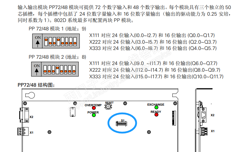

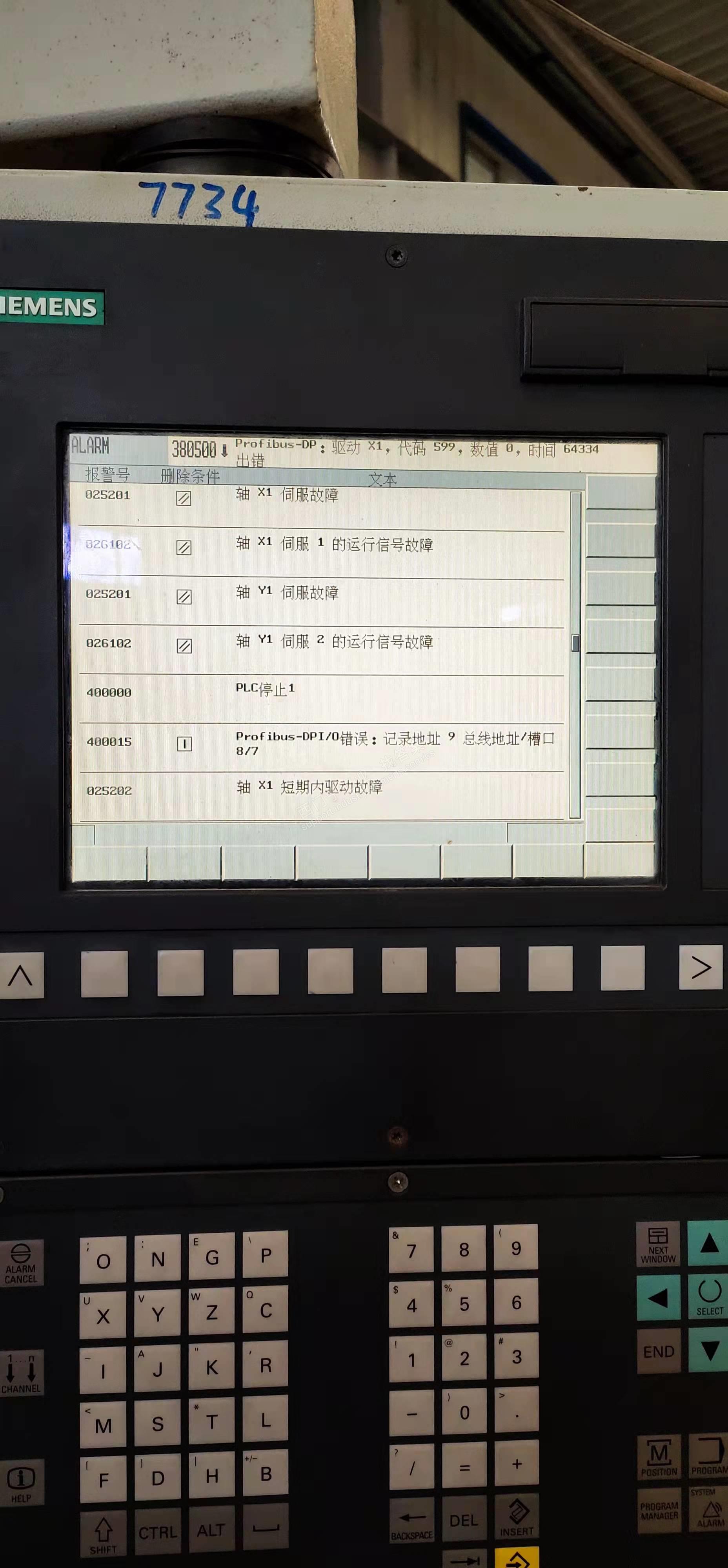

400015故障代码说的很清楚了,是Profibus DP I/O地址设置错误,也就是PP72/48 I/O板的地址,你看一下你的机床上有几块 I/O板,按照下图检查一下S1的设置:
补充:既然有时候可以正常工作,那就把DP头都换了吧,估计是某个DP插头有问题了。
