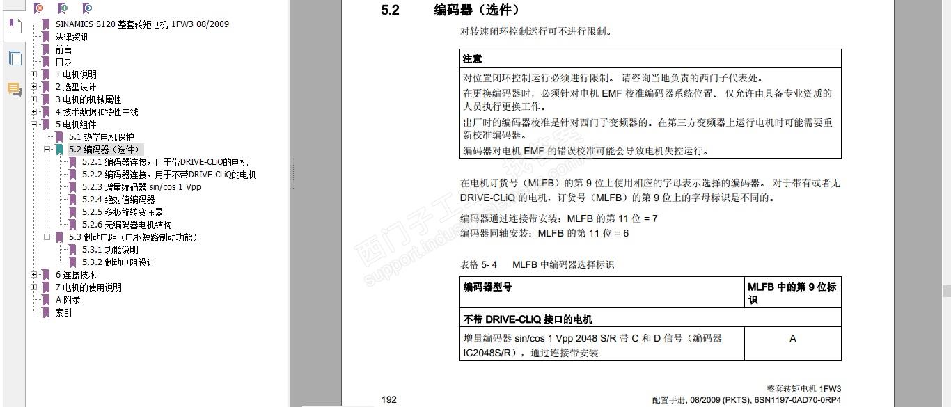

根据电机的订货号 第 9 位上使用相应的字母表示选择的编码器。
请阅《SINAMICS S120 选型手册 整套转矩电机 1FW3》---5.2 章节
https://support.industry.siemens.com/cs/document/26271847
