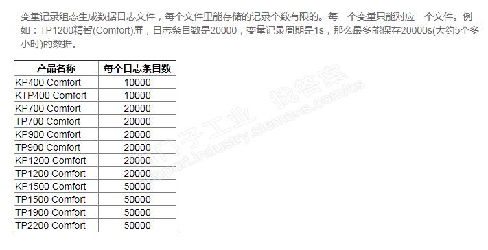

屏能保存多长时间历史数据
http://www.ad.siemens.com.cn/productportal/prods/hmi/comfortpanel/q7_configuration/FAQ11_Comfortpanel_logging.html
补充:
选择“循环记录”,满了后最旧的记录会被覆盖
需要配置存储卡
