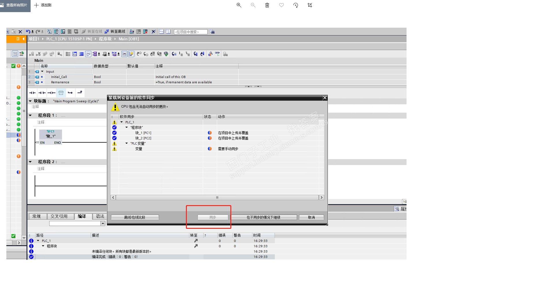

2个人同时调试一个PLC是可以的,
但是,前提需要划分程序功能组,区分功能块,PLC的IO变量需要提前全部写完,或者先MOVE给程序功能组里的DB块,DB块做中间变量
你这个问题,是因为对方修改了PLC变量或者说是程序块,需要做的事,先将程序上载后在修改你的那一部分
