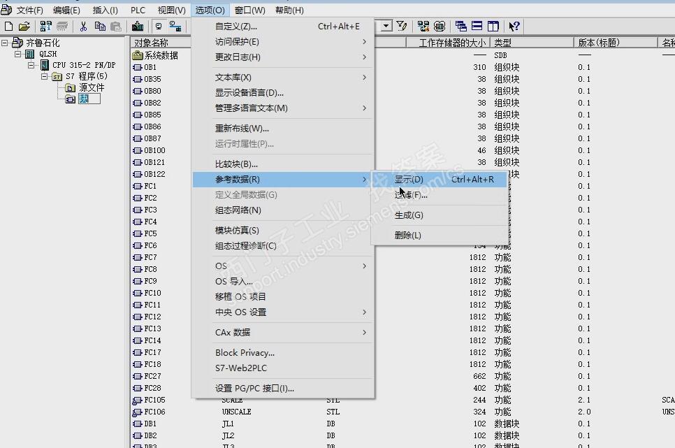

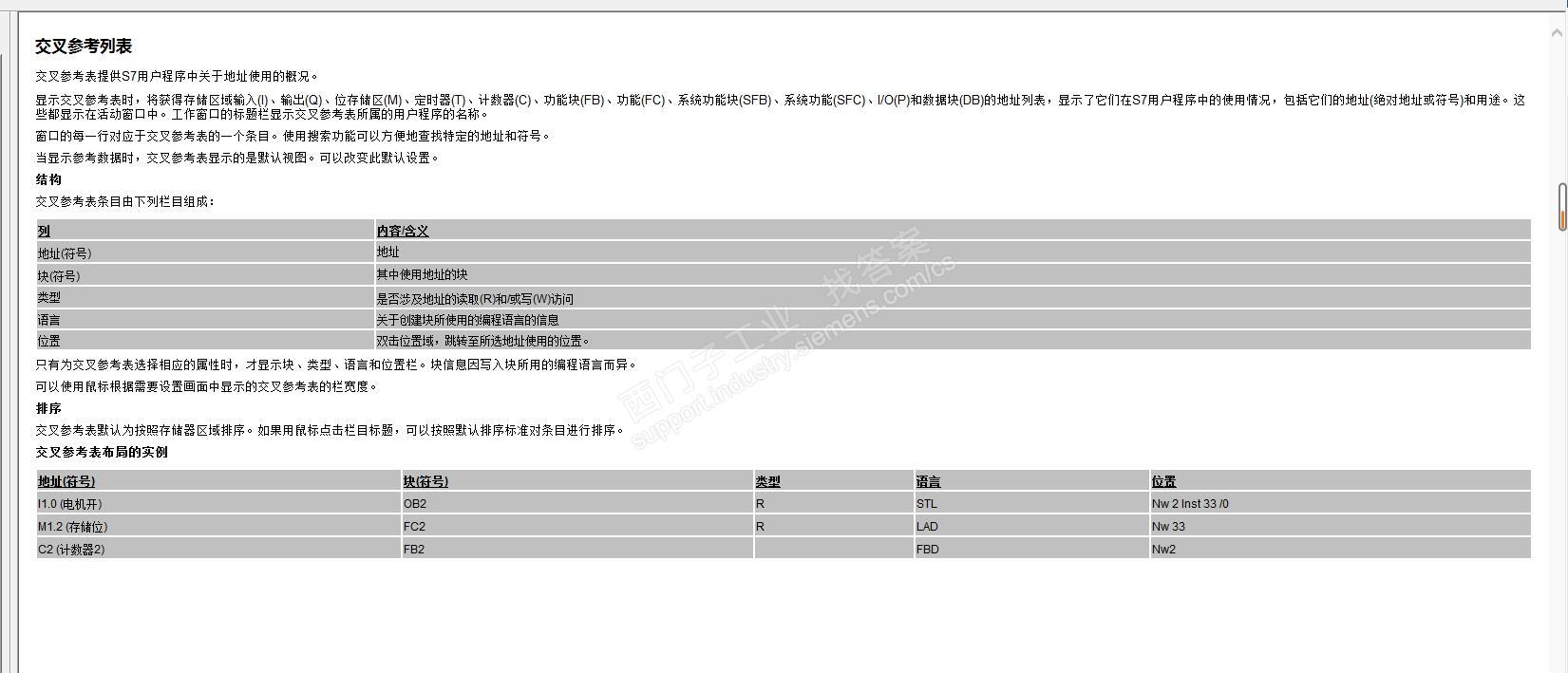

显示交叉参考表时,将获得存储区域输入(I)、输出(Q)、位存储区(M)、定时器(T)、计数器(C)、功能块(FB)、功能(FC)、系统功能块(SFB)、系统功能(SFC)、I/O(P)和数据块(DB)的地址列表,显示了它们在S7用户程序中的使用情况,包括它们的地址(绝对地址或符号)和用途。这些都显示在活动窗口中。工作窗口的标题栏显示交叉参考表所属的用户程序的名称。
窗口的每一行对应于交叉参考表的一个条目。使用搜索功能可以方便地查找特定的地址和符号。
当显示参考数据时,交叉参考表显示的是默认视图。可以改变此默认设置。
