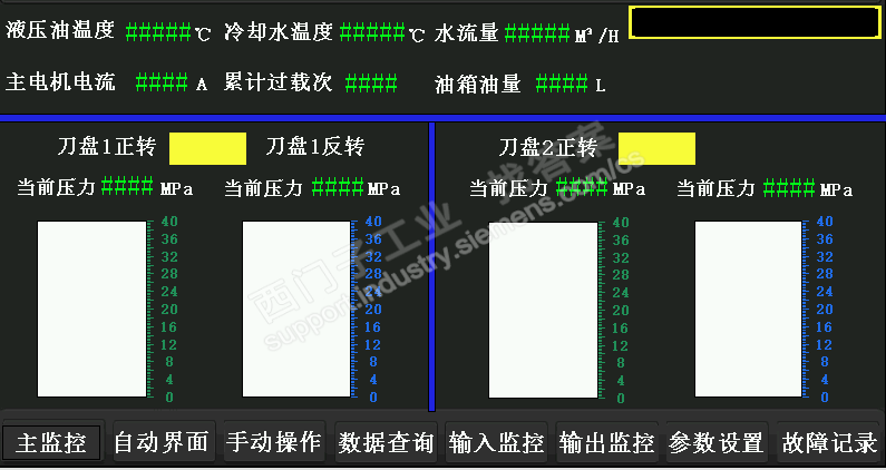

打开菜单:“选项”——“设置”,选择“画面编辑器”——“画面选项”,取消“对所有语言使用相同字体”选项,再分别组态字体大小。
如果一行过长,可以SHIFT+回车,输入多行
