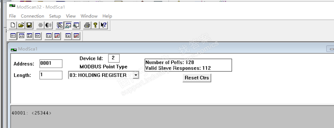

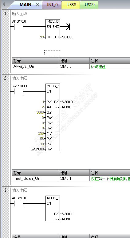

1、首先保持寄存器最小的寻址单位是字,即40001 就是一个字,它对应的是你定义的保持寄存器的 VW1000。
2、VW1000 是两个字节,即 VB1000、VB1001 组成,而西门子的存储方式是高位低存,低位高存,意思是组成 VW1000 的16个 2 进制位的高 8 位存储在低地址的存储单元 VB1000 中,低 8 位存储在高地址的存储单元 VB1001 中;
3、有了上面的存储格式,你程序中的网络1,将 99 传送到了 VB1000,将 99 转换成二进制则 99(十进制) = 2#0110 0011,将这一串8位的二进制码填到 VW1000 中的 VB1000,VB1001都是0,则 VW1000就是 2#0110 0011 0000 0000,再将这一串16位的二进制码转转换成十进制就是 2#0110 0011 0000 0000=25344(十进制)
而 VW1000 就是MODBUS RTU 的保持寄存器 40001,所以用modscan32读40001,看到的数据就是 25344
4、从《S7-200 SMART 数据寻址》了解存储格式
