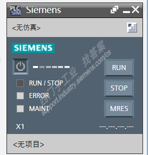

S7-PLCSIM未起来,正确启动后状态如图,才可以搜索下载
软件安装、兼容性是否存在问题
启动仿真前要断开与实际PLC连接
可以尝试重启一下主机
补充:
应该无关,仿真接口用的是PLCSIM.TCPIP
重新安装一下S7-PLCSIM
