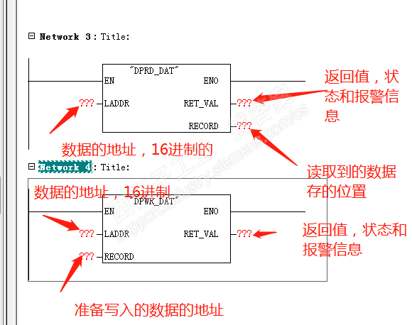

例如第三方的DP子站,我们能在硬件组态里,看到一个输入和输出的地址,需要将这个地址转换为16进制的,
