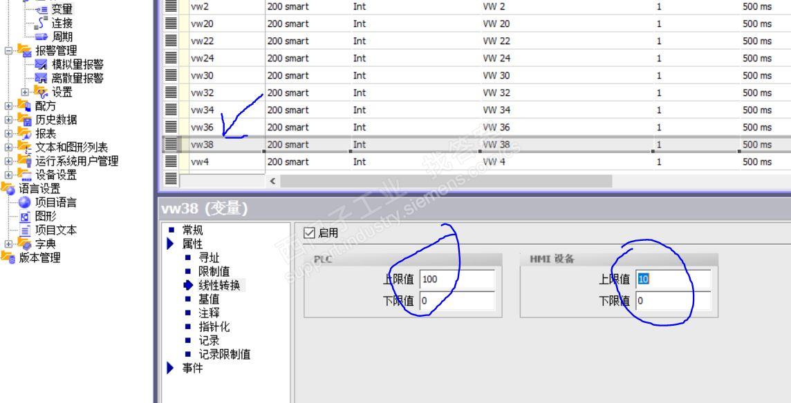

这就是系统自带的一个函数(PLC_Hi - PLC_Low) / (HMI_Hi - HMI_Low),把你的参数代入进去后的返回值结果都是10,那么这两种参数就是一样的,就像一个方程有多个解而不是只有唯一解。
这里的上限和下限并不是触摸屏能设置的范围,它只表示某段曲线区间具有的线性关系。
