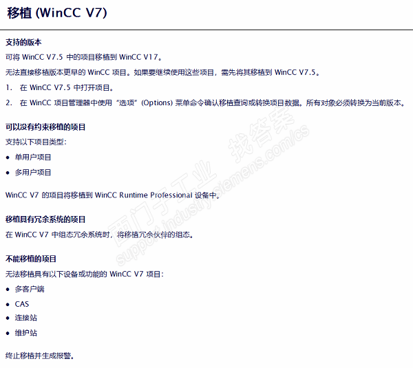

必须要使用Portal WinCC Professional,至少V17 Portal WinCC Professional是可以移植WINCC7.5 项目的。但是WINCC7.5 Sp1是否支持没有在帮助中查到。

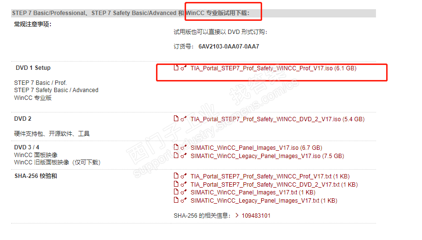

Portal WinCC Professional官网下载链接:
https://support.industry.siemens.com/cs/cn/zh/view/109784440
