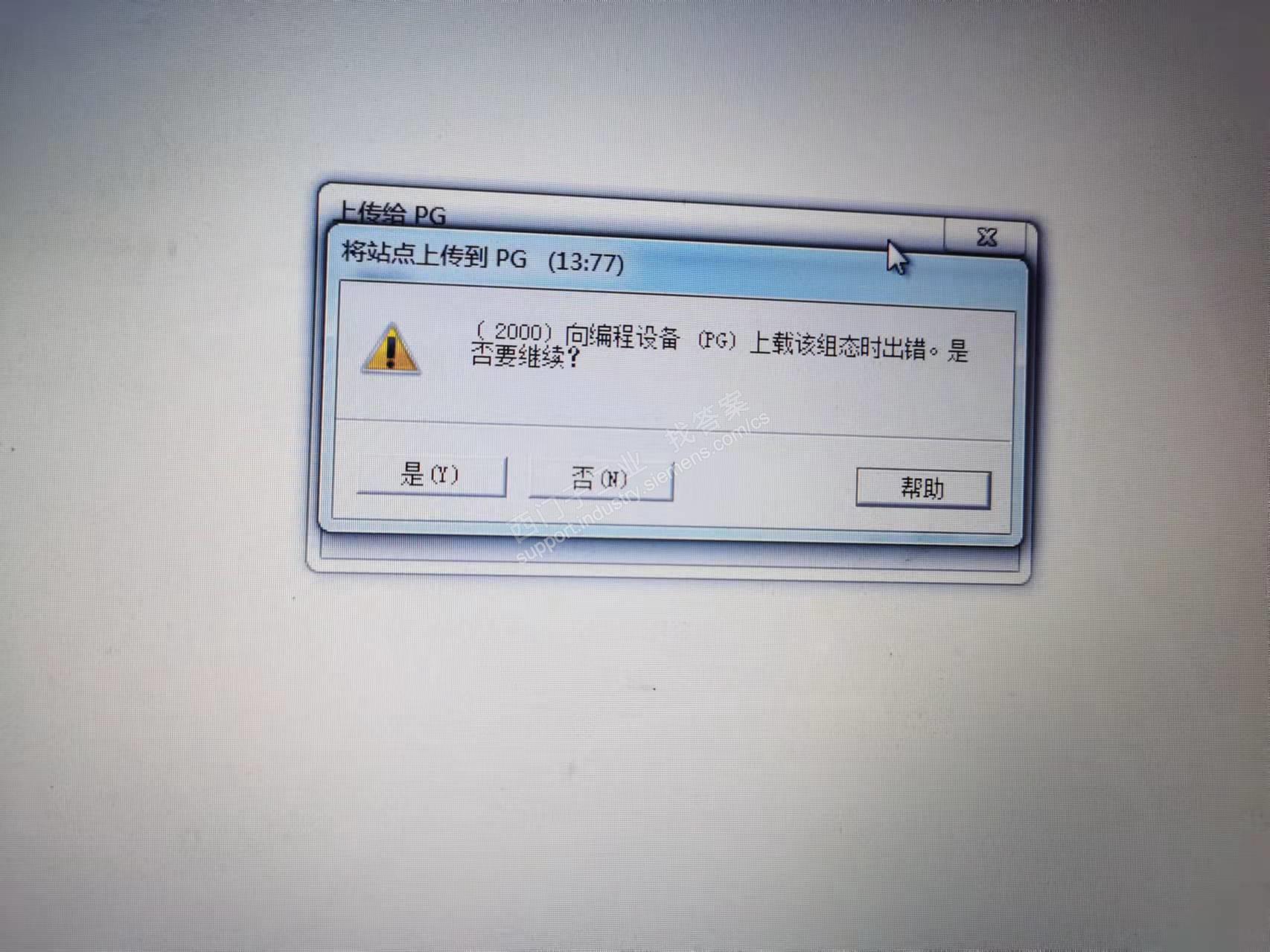

1、仔细解读你的第三张图错误代码13:77的释义,其中对于问题的原因及解决方法均描述的非常到位。
2、首先你要了解这个改造项目的PLC系统用到哪些模块,需要注意,当完成了下述两项工作后才能顺利完成上载任务:
、如有特殊的模块,这就需要安装相应的驱动(软件包)。
、要了解这个改造项目的PLC系统用到的模块的版本号,看看你的STEP7 s7/M7/c7 v5.5 sp4是否支持这些版本号。建议要升级你的STEP7。
3、STEP7升级的方法:
、离线安装升级包:
硬件配置中用于安装硬件更新的 STEP 7 硬件支持包 。
《硬件配置中用于安装硬件更新的 STEP 7 硬件支持包》,下载了解:
http://support.automation.siemens.com/CN/llisapi.dll?func=cslib.csinfo&lang=zh&objid=23183356&caller=view
、如何在 STEP 7 (TIA Portal)中更新 TIA Portal 的硬件产品目录 ?
https://support.industry.siemens.com/cs/document/54163658
