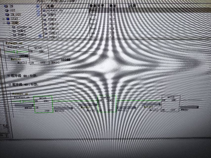

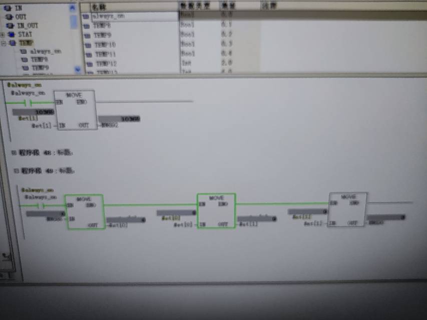

MW692有几个可能被写入的变量连接?
不能够写入可能的原因,写入条件不满足、多次有写入的可能(数据被覆盖),程序没有被正确调用。
临时变量必须遵循先赋值,后调用的原则。
也就是说temp变量在应用前,必须有先赋值的过程,你这个做到?
