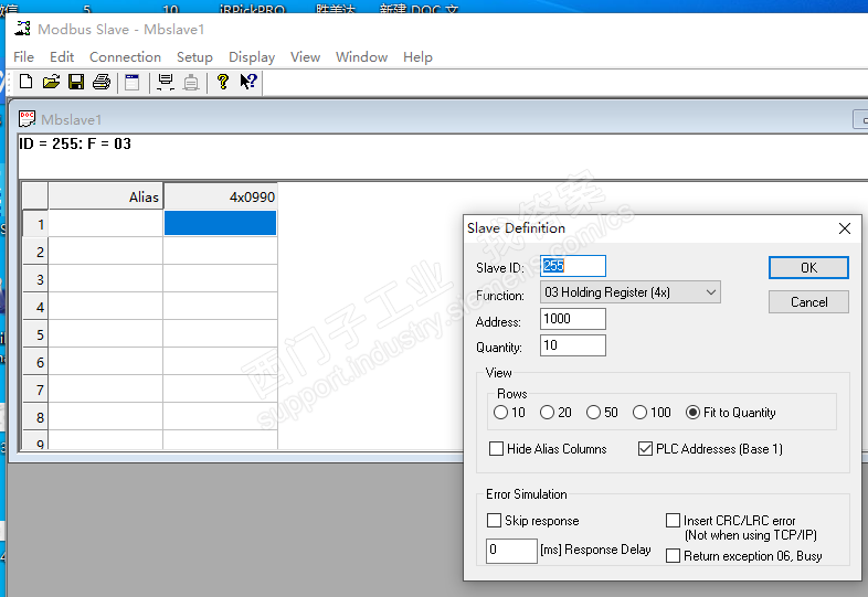

Modbus Slave连接未启动
点击菜单:Connection——Connect...
https://www.ad.siemens.com.cn/productportal/prods/hmi/2ndbasicpanel/Q9_fault/FAQ7_2ndBasicpanel_Communicationfailure2.html

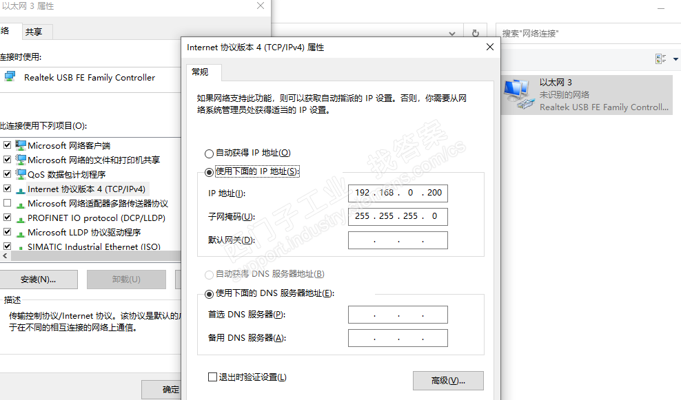

补充:
启动KTP900Basic仿真能否连接

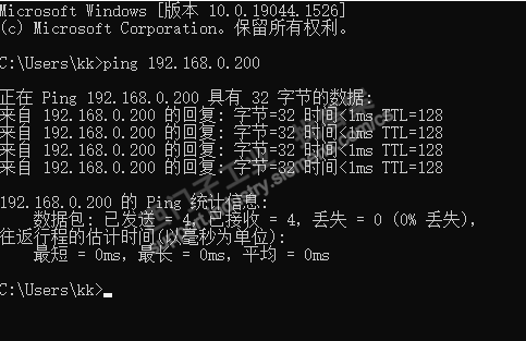

Ping KTP900Basic是否正常
主机与KTP900Basic直连还是经过网络设备,其中502端口是否允许访问
