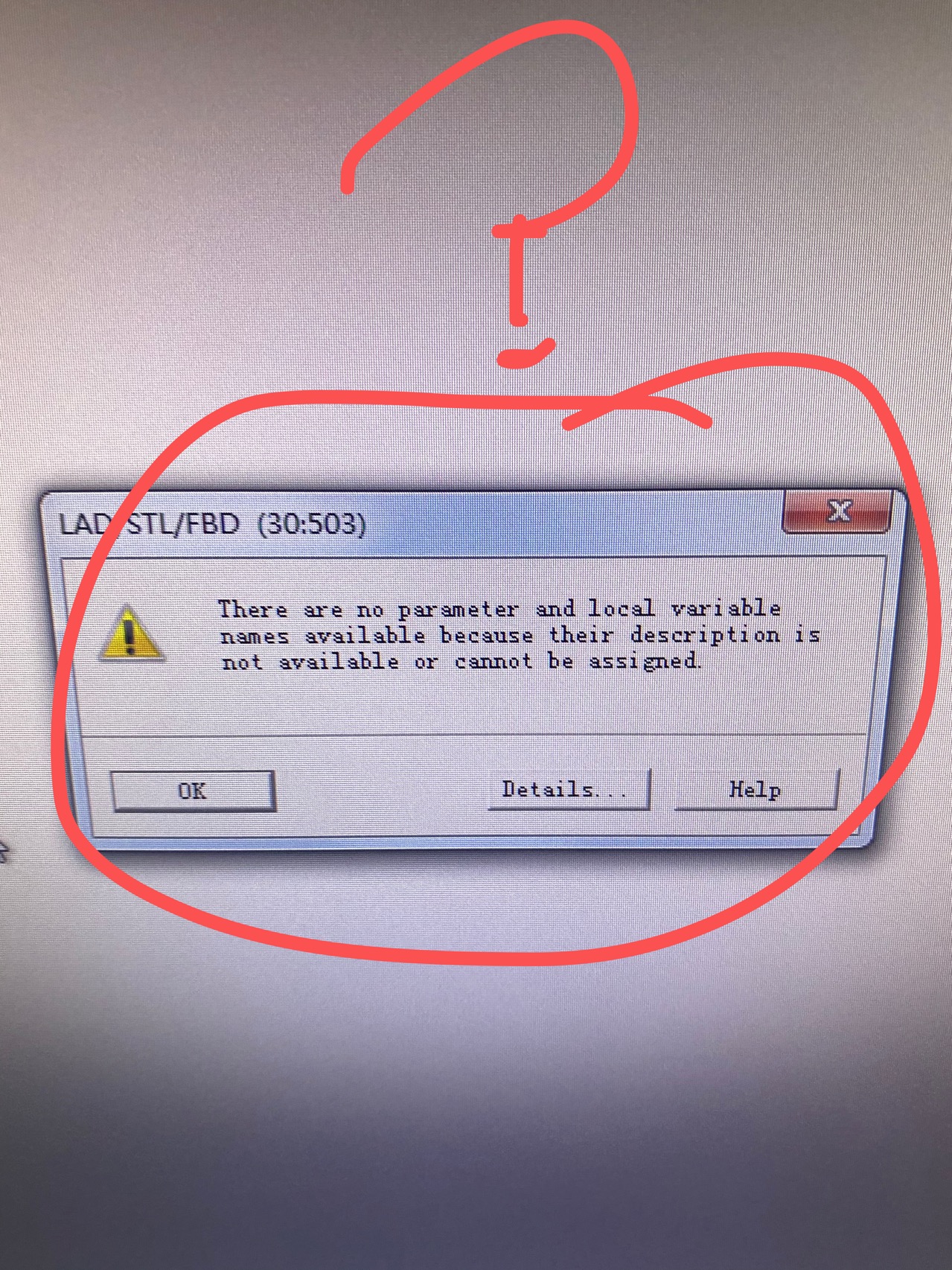

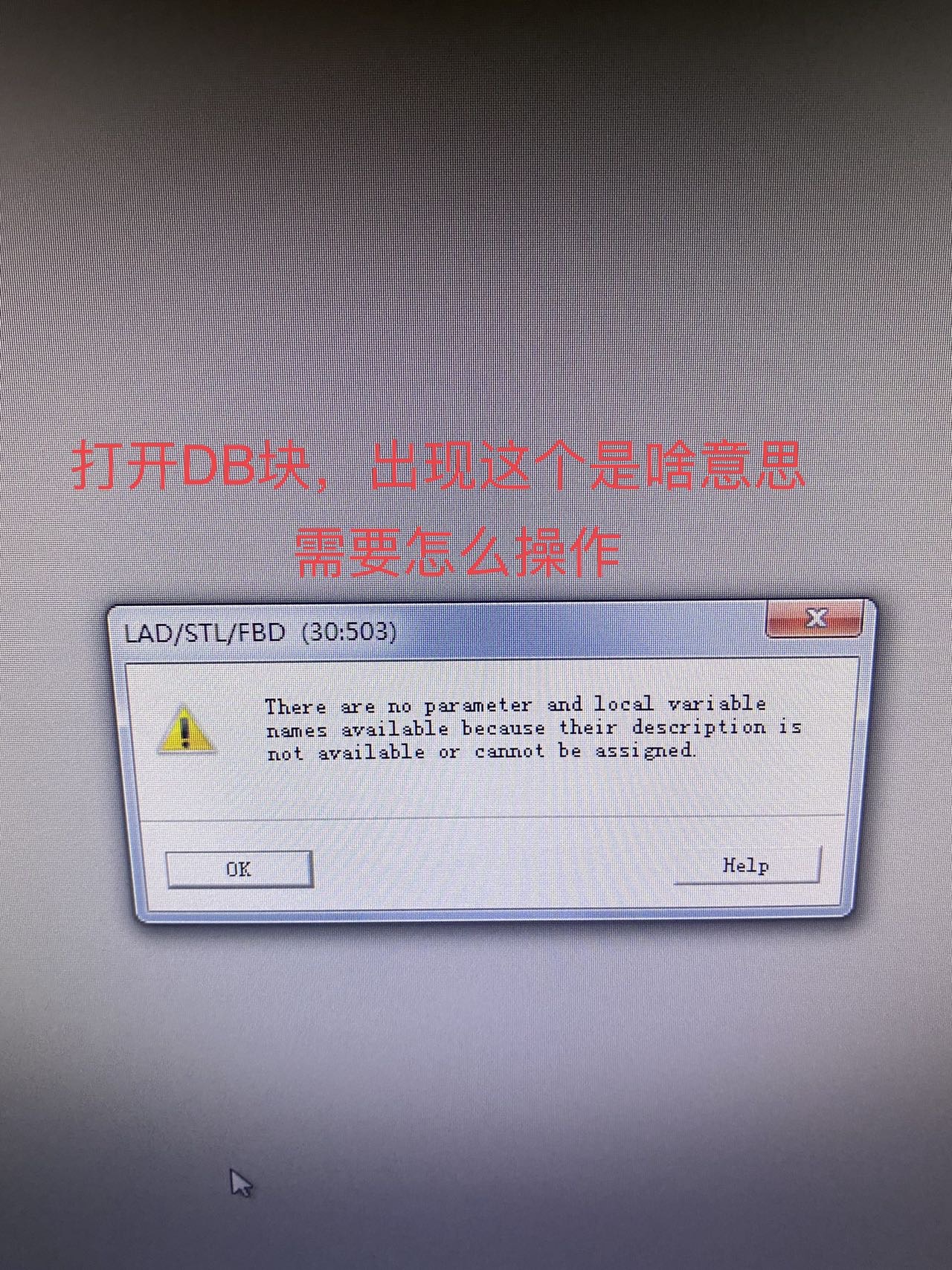

1、
是上载的项目吗?
全部编译一下呢?

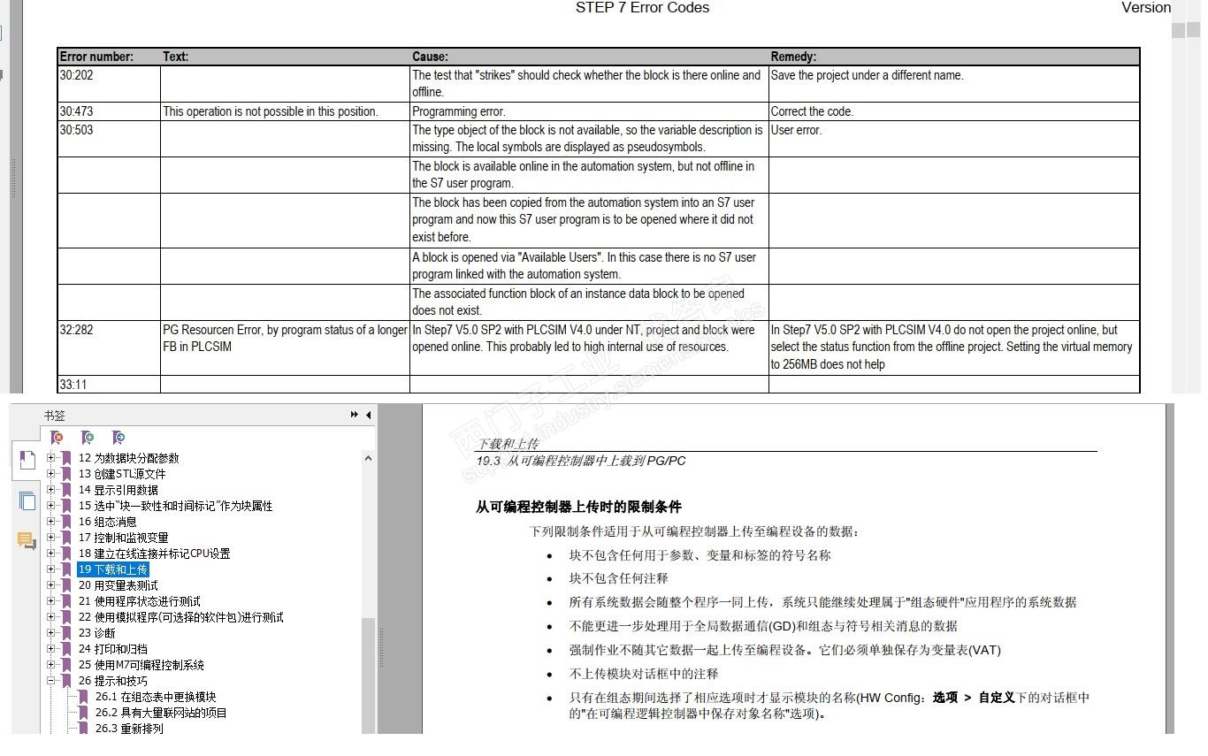

300 在上、下载时 符号表、注释是下载不了,也上载不了的。如图
STEP 7 中的错误代码(xxxx:yyyy)是什么意思?
https://support.industry.siemens.com/cs/document/770453
SIMATIC 用STEP 7 V5.5 编程手册
https://support.industry.siemens.com/cs/document/45531107
2、有没有原始项目,将符号表导入呢?
符号/符号表使用
https://www.ad.siemens.com.cn/productportal/prods/published/Prog/Prog_2.5/Prog_2.5.html
