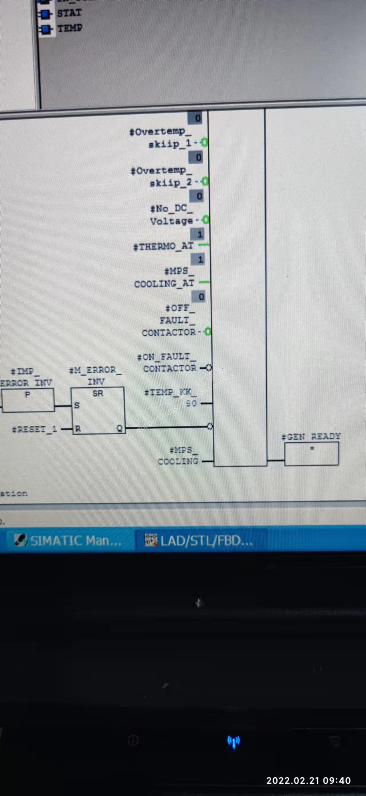

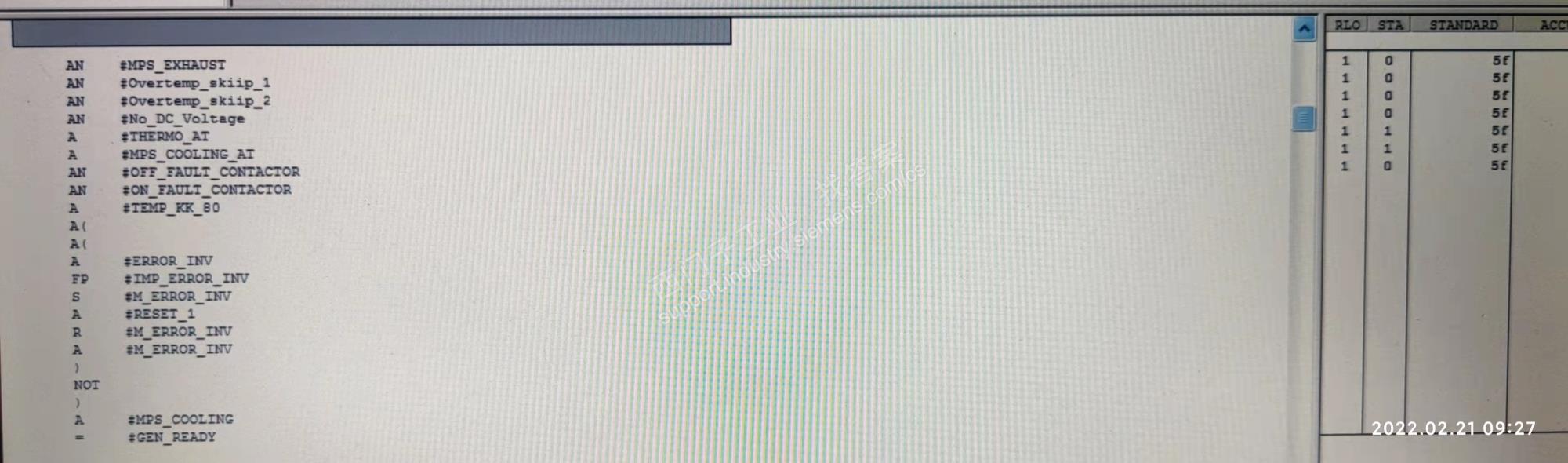

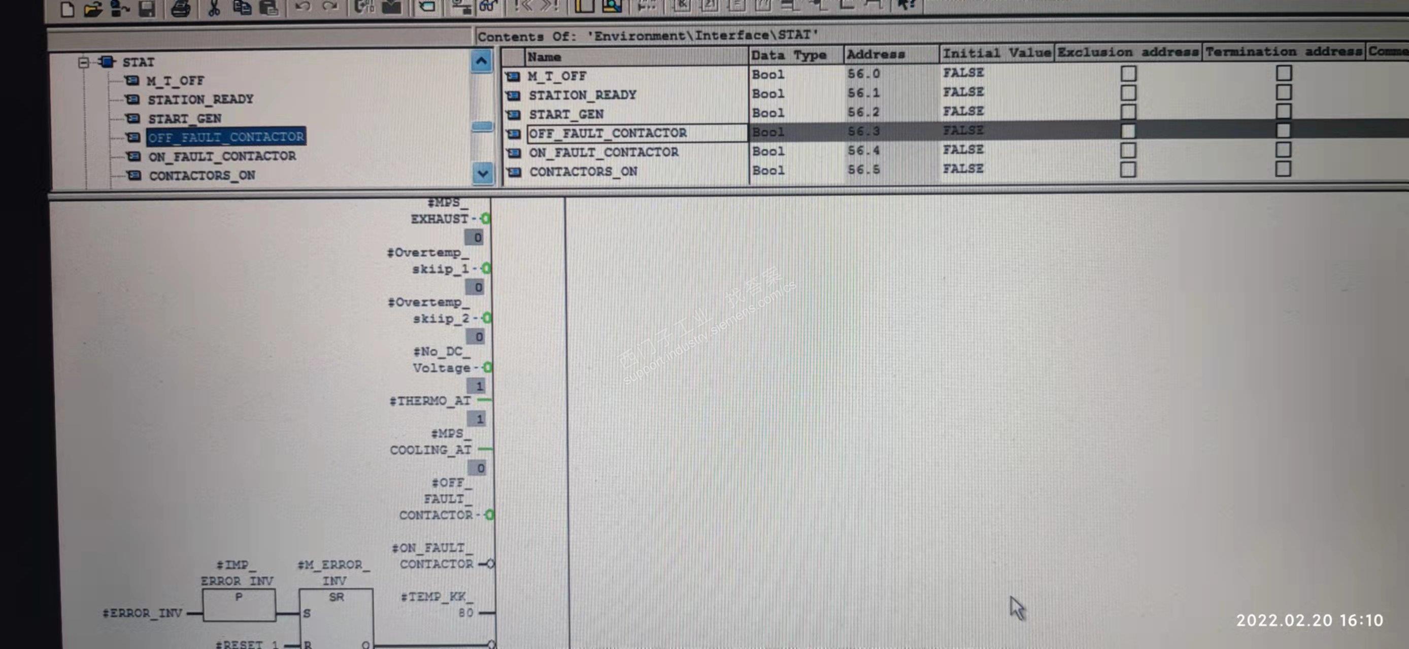

西门子S7-300编程中,程序项目FB1块一个单元中两个都是STAT静态变量都是FALSE状态,OFF_FAULT_CONTACTOR和ON_FAULT_CONTACTOR,按照语句表看都是与非AN,只要是FALSE 状态就满足条件就像常闭触点(没有断开 就导通)为啥程序就卡在这里执行不下去呢?
