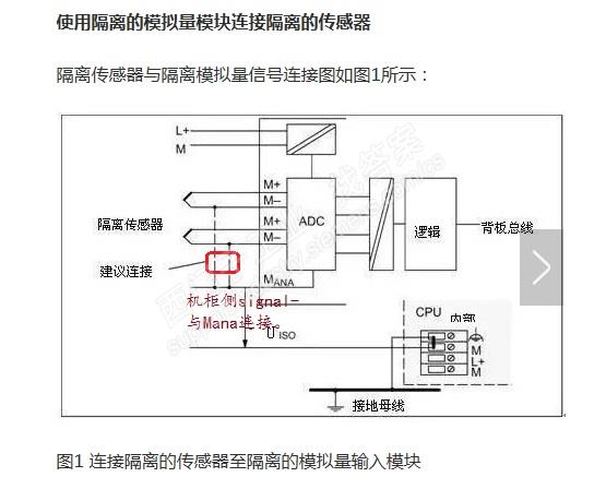

是的,应该是指电源回路与信号回路之间的隔离。
你图示的主要作用是:
1)图1,做信号的等电位。
2)图2,做信号的接地处理。
上述2种方式,在实际模拟量应用连接中均需要连接上,无论是否存在信号干扰,均需要这样处理。300的模拟量模块均是非隔离型模式。
是否能够测量到电压或者电流的数据,关键是看是否构成闭合回路,回路建立了,这些数据也就可以测量了,反之,就无法获取到真实的数据。
个人观点,如果传感器有带隔离的选项,那选择隔离型的,隔离型优先与非隔离型。
