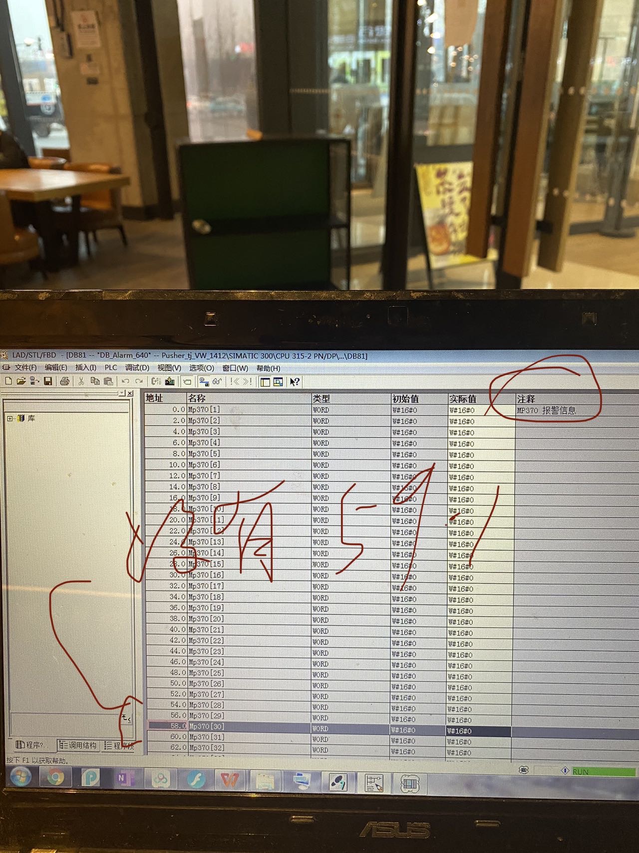

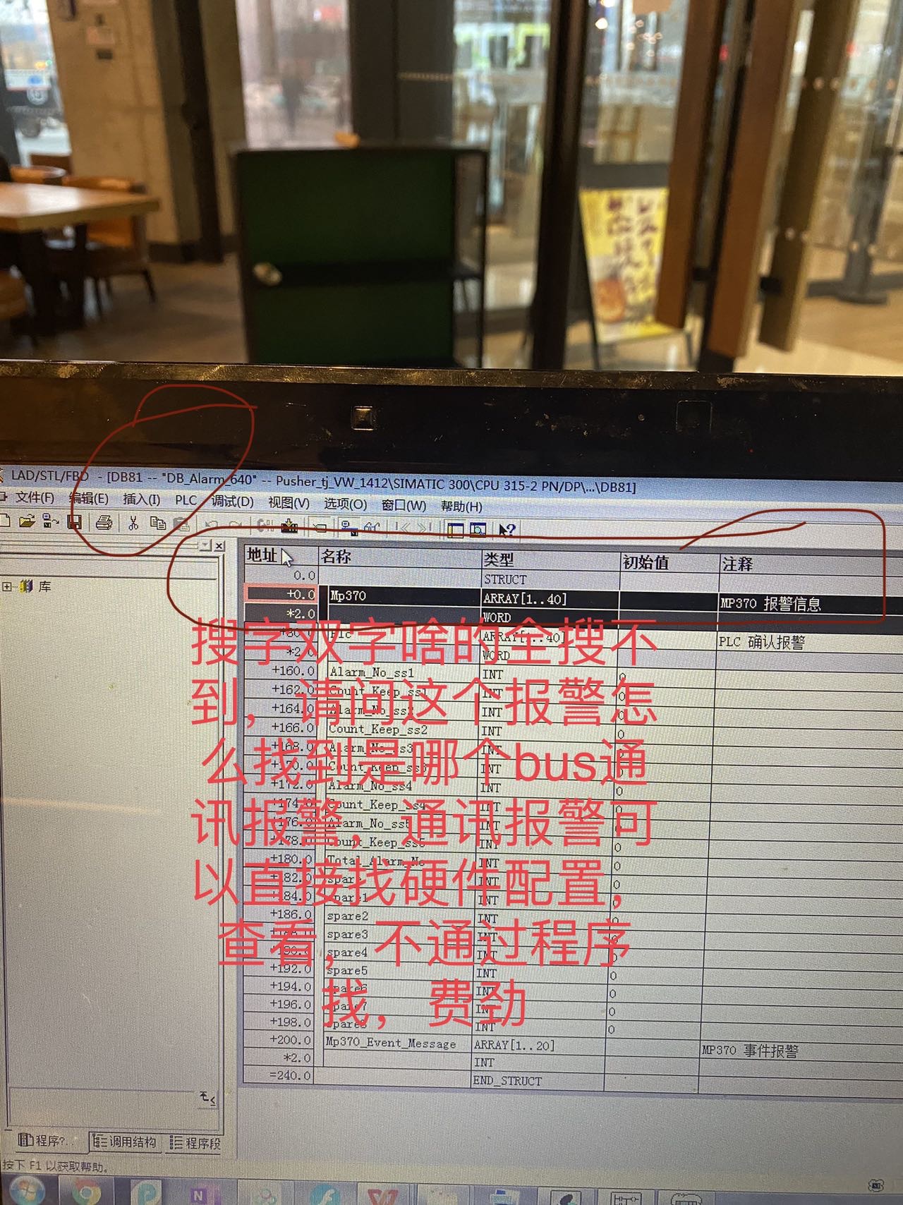

MP370[30]这个里面就包含59.1啊
你没看到类型是word吗,就是包括DBB58和DBB59的
至于怎么来的,还得详细看程序进行分析
