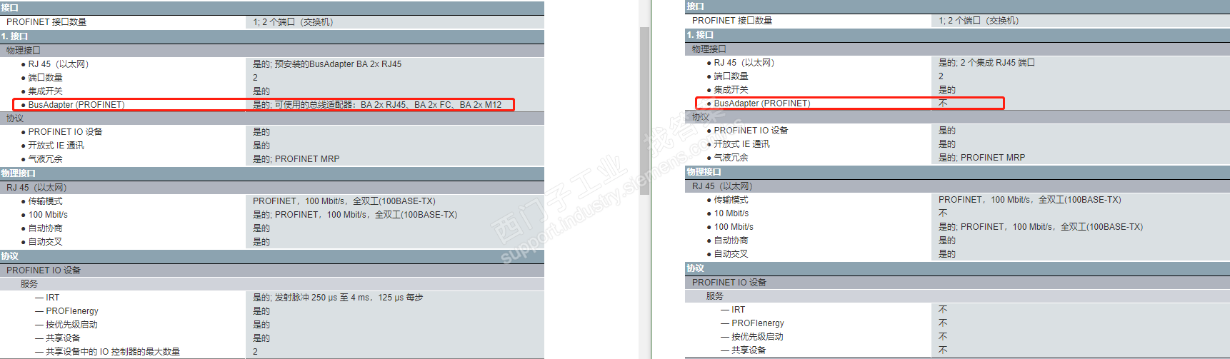

总线适配器接口类型可以随意更换
预装的是
BA 2x RJ45
BA 2x RJ45、BA 2x FC、BA 2x M12
基本版只能是固定的RJ45 端口不可以更换
接口区别看截图
另外物理接口的组态和硬件需要一致
https://support.industry.siemens.com/cs/cn/zh/view/95886218
